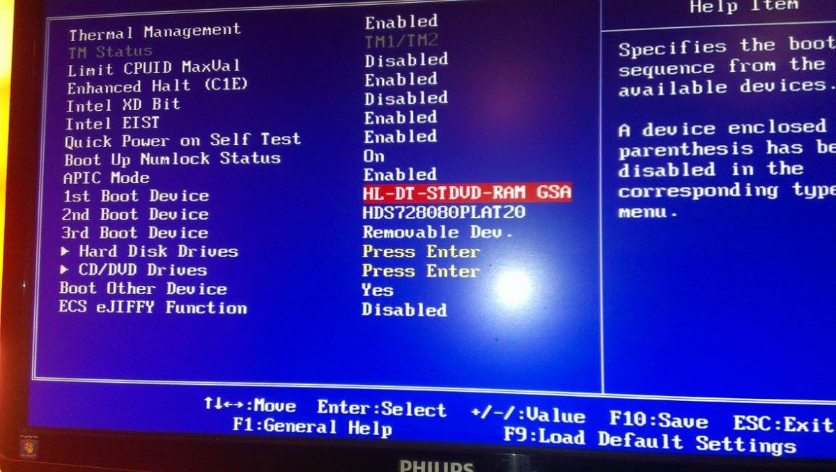

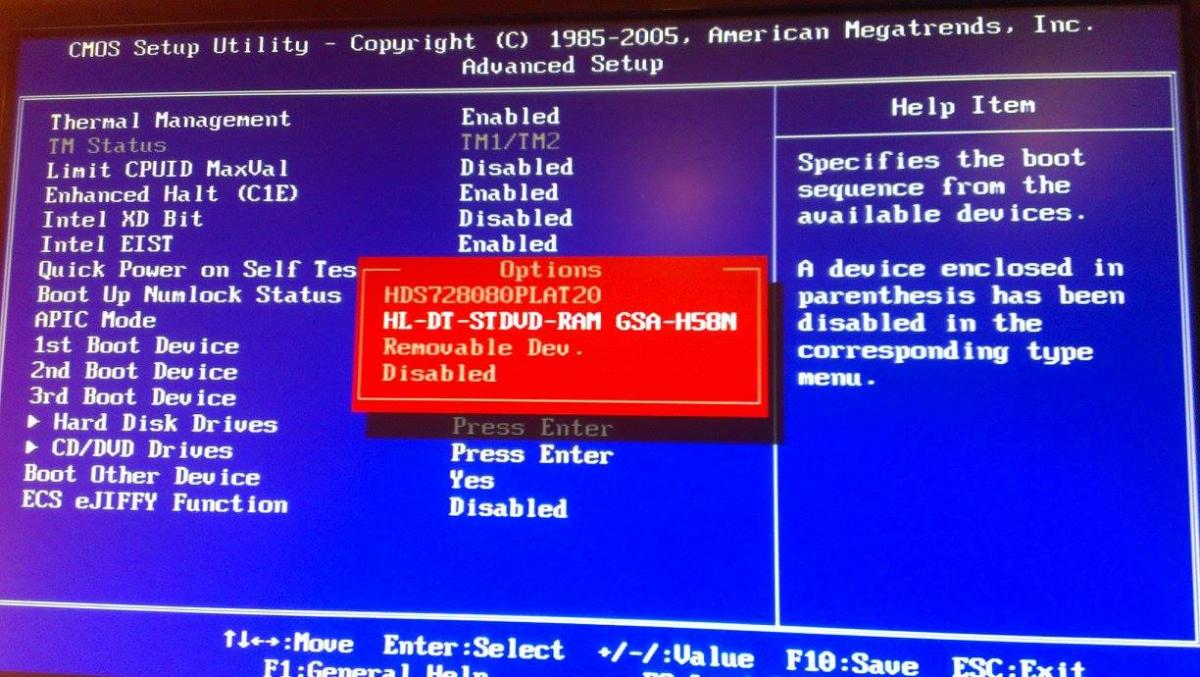

В  ''Advanced Setup'' ->''1st Boot Device'' ->''enter" и със стрелките и +/- си избирате устройството от което първо ще се прави опит за зареждане на ОС.
Кое трябва да избера?
Не си в правилното място. Малко по-долу имаш Hard Disk Divices. Първо влизаш там и задаваш диска с ОС да е първи. След това избираш в горното меню първи да е диска, другите ги забраняваш. А иначе както си писал по-горе, новия диск на мастер, ЦД-то на слейф...

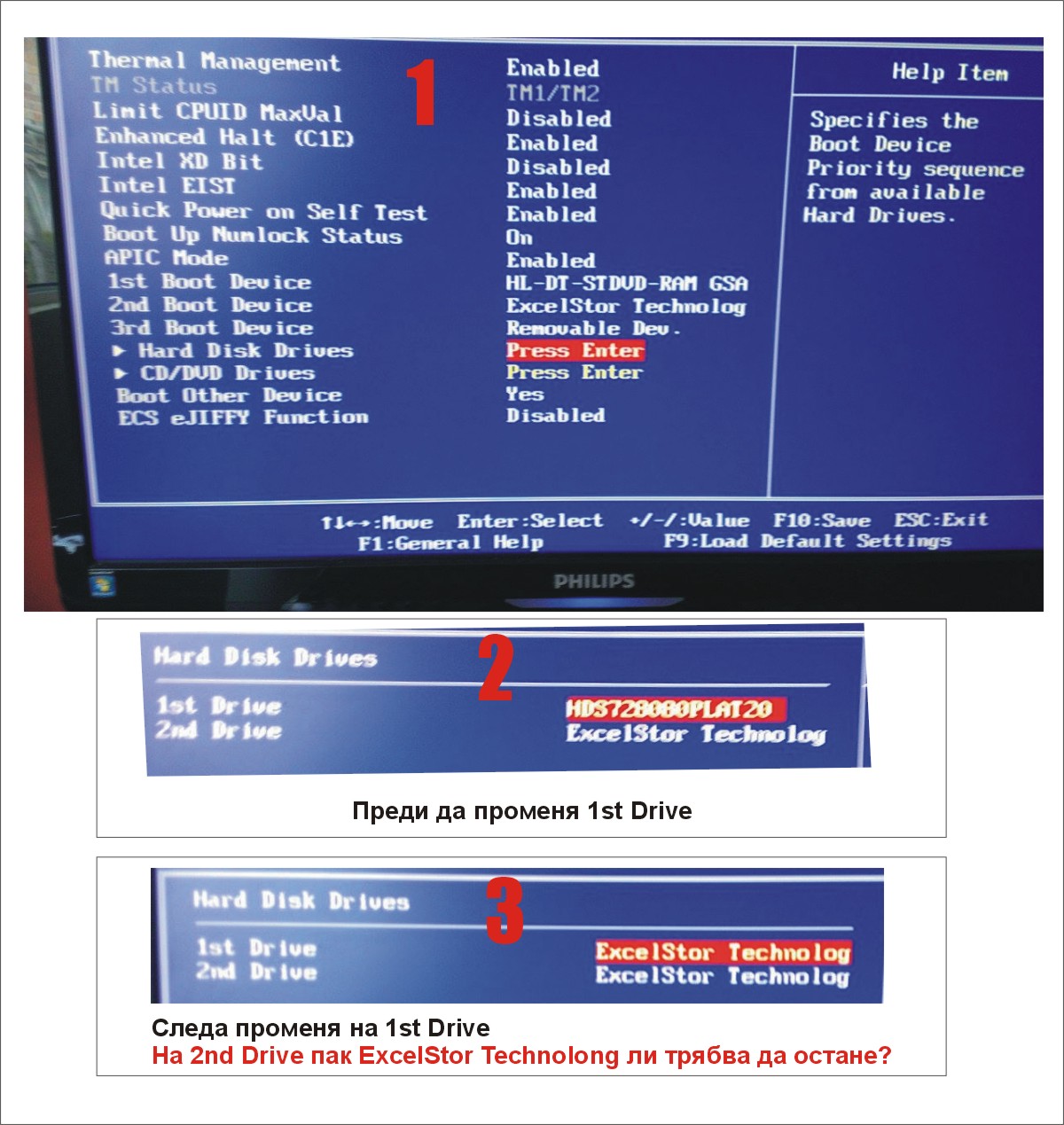

 Ето какво направих, след промяната Уиндоус вече се стартира от стария ми диск.
 След това избираш в горното меню първи да е диска, другите ги забраняваш кое по точно е това горно меню?
По-горното е устройствата, които стартират/бутват/. Т.е. first boot  става диска с Windows.
Не мога да разбера какво точно трябва да направя, проблем ли е ако го оставя така?
Във ''1st;2nd & 3rd boot" избирате устройствата по тип (CD,HDD,REM.). От "HD Drives'' и ''CD Drives'' задавате приоритета на устройствата от един тип.
 Така ли трябва да са ?
