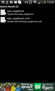

Имам предвид това, което съм написал, че не четеш внимателно постовете. Директорията в която търсиш файла със записаните пароли на wi-fi не е тази, която си посочил в поста си по-горе, а е тази която е указал teou в пост #9 /data/misc/wifi/wpa_supplicant.conf Какво неясно има? От снимката, която си пуснал виждам, че търсиш в някаква /system/etc/wifi/....... , що реши там да търсиш този файл?
Защото може би в тази директория която той ми е казал да търся папката data е празна
А може би отново четеш между редовете и си мислиш, че ние тук си говорим само празни приказки. Още в пост #3 казах, че трябва да имаш руут права, но явно си решил друго.

Ами отвори с руут права някакъв файл мениджър, навигирай до директорията и ще видиш как /data няма да е празна. М/у другото извинявай, че пак ти напомням, но в пост #9 това е описано.

намерих файла но не мога да го отворя с нито една програма ?
Редактирано от kristiqn2 (преглед на промените)
Ако си ползвал ES File Explorer отвори файла с вградения в него текстов редактор.
