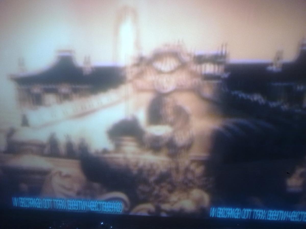

Да речем,че това е за тука :D .. някой знае ли как могат да се оправят субтитри на 3д телевизор-тоест някаква програма,защото като се пуснат субтитрите и не е приятно,като си затвориш лявото око-не се появяват :D има някаква 3D subtitler -тя ефикасна ли е или просто трябва да избирам филми,където пише специално,че наистина има субтитри,които ще са добре :D
А как пускаш филма ? С фласшка или с кабел (HDMI, DVI и т.н.)
Ако го пускаш с кабел, player-ите на компютъра имат опция за 3D субтитри (поне GOM player и KM Player имат)
Това е програмата която, Ви е  необходима за направата на статични субтитри. Всичко си е описано.
Друг е въпроса, че плеъра на телевизора не може да плейва тези субтитри. Ще трябва да се ползва "външен плеър" на компютър, например.

Пусти му субтитри :D Не си играй да ги вграждаш, а си изтегли програмата която ти е посочил колегата! Стават за 10-тина минути!

3ти път error ; нали на input file-трябва да избера srt субтитрите ; на BDSup2sub path - какво трябва да съдържа тая папка-пак srt субтитрите ли ,иначе ако няма нищо- нищо не се отваря ;D output directory - това за кво е ?
ами сървърите вече тотално се бъгнаха и затова ми е тая програма за вграждане :D
На Input file(.srt) си слагаш srt субтитрите.
На BDSup2sub path отиваш където си инсталирала програмата и избираш ето това
На Оutput directory трябва да зададеш  къде да ти се запишат 3D субтитрите.
Ето ти и един мой шот да се ориентираш къде и какво да отметнеш (това най-отдолу) Иначе с Color,Contrast,Depth,Vertical position,Border thickness може да си експериментираш така, както на теб ти допада.

И с KM player и с GOM player избираш 3D субтитри и после ляво/дясно или горе/долу в зависимост от 3D-то и няма нужда да чакаш нищо да се конвертира :)

изтеглих home media server .. настройките за субтитри са си наред .. където ми е таблицата на списък субтитри ми изписва езика , обаче язъ к субтитров - няма нищо .. миналия път, когато писах, че субтитрите се появиха- като пpобвах на един нормален филм - ги имаше и на 3д филма ги имаше, обаче тогава не ми разпознаваше изобщо, че е 3д .. сега пък и субтитри няма :D

Жокер-преди сливането на картината субтитрите ти са били като на шот номер 3 :P
Кръстева чети.Кръстева не чете.Кръстева бре чети.Кръстева пак не чете...Кръстева---чети пак тук и по точно пост номер 8!Жокер-преди сливането на картината субтитрите ти са били като на шот номер 3 :P
Ha 2Д - субтитрите пак са двойни .. като дам едно под друго и стане 3Д е като на снимката по-горе. " но картината е слята и си гледам без проблем, но субса са точно както ти си показал и само те неискат да се слеят...." така е при мен,обаче той е с някъв плеар,а аз със сървър :D

3D субтитри през сървър-много големи проблеми :D (не всеки телевизор разпознава конвертирания формат!)-и става мазало :D

пп.Като си със сървър си гледай 3D-та с обикновенни субтитри, за да нямаш проблеми :P

:D :Dоф сега субтитрите се сляха,а не съм барала нищо .. просто съм го спирала филма 2-3 пъти.. както и да е,дано нямам дертове пак !А тея от филипс отговарят все едно не разбират от това което са написали!и благодаря за 3D subtitler и като цяло за включването,иначе щях да си водя монолог :)
И още нещо .. настроих на 4:3 от сървъра (беше на 16:9) и картините станаха 3 както ти си показал в оная тема .. а когато беше на 16:9 бяха само две :D
