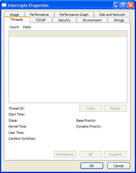

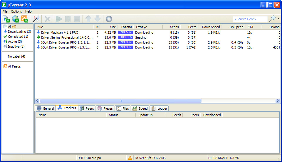

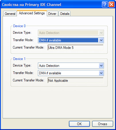

Та имах намерение да си подменя харда с по-голям, но поради неуспех със създаване на огледалното копие на Win-а се върнах на старият. И така започна проблема с товаренето на процесора на 100% получаващ се при максимална скорост на теглене от торент тракери. Много от изтеглените файлове спират на 99,9%. Проблема не е в торент клиента, тъй като при многото пробвани е така. При намаляне на скоростта всичко се нормализира, но мен това не ме устройва.Вградената Download програма на Firefox също спира на 99% при теглене. При проверка на работните процеси с програмата Process Explorer, при пуснат торент за сваляне, забелязвам сериозна активност от процесът Interrups, каращ системата да работи на максимално натоварване. Намирам за странно и това, че при двоен клик върху въпросният процес подменю Threads не изкарва нищо, за разлика от останалите активни процеси, където въпросната опция изкарва данни. Нека допълня че Ide контролерите са на режим DMA. Освен това не ползвам антивирусна.

Интернет доставчика ми доставя скорост от 50Mbps. Преди без проблем ги достигах, като натоварването на процесора бе 20-25%. Сега на 25-30Mbps натоварването е 100%.

По едни чуждестранни форуми четох, че проблема може би е от IDE контролерите, но не съм сигурен.
Ако беше там проблема щеше да ти покаже сума си грешки в HD Tune, а иначе погледнах и имаш грешки всъщност по хард диска в checkdisk.
