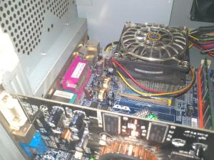

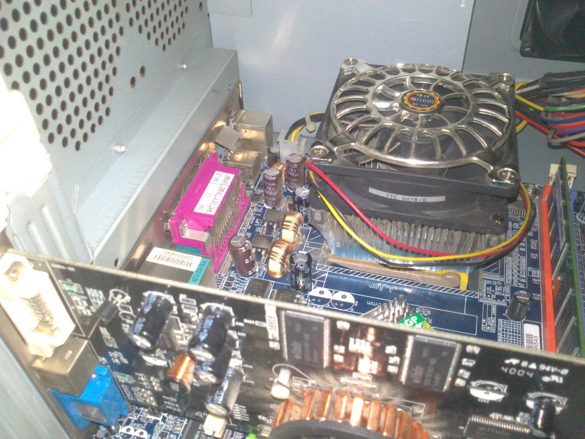

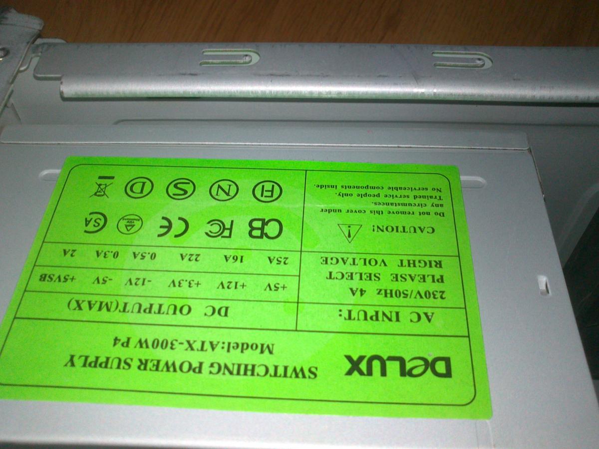

Здравеите имам един много спешен проблем. Значи имам една щайга, която отива до welcome на вин хп, черен екран, гасне и рестарт. Според мен засега е батерия, защото е 1,30в при положение, че е 3в, започнах първо с преинстал стига до частта с рестарта и забива, а след тва само пилка, захранване делух 300в 4п атх, разполагам с а дата 512мб хард ide 80gb, е видео unkown I cpu ето и снимки, дъно гигабаит, но не помня има 8xagp.post-338711-0-59107000-1398019448_thumb.post-338711-0-01663100-1398019467_thumb.post-338711-0-57715800-1398019498_thumb.

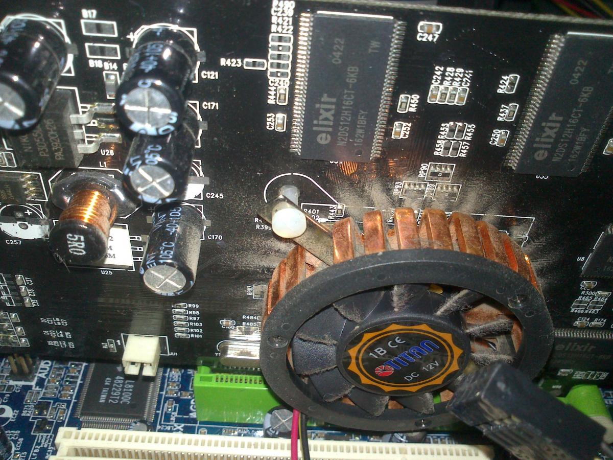

не е от батерията. виж надути кондензатори по дъното, видеокартата и във захранването... по начина който пищи може да се търси проблема. предполагам че след рестарт не открива видеокартата и пищи: 2 къси и 1 дълго биипване са за видео... не си снимал цялата видеокарта (която вероятно е fx5200), но в дясната част до ръба на картата обикновено има 3 кондензатора по 1000uf на 6,3v те се надуват доста често... колкото до захранванео - няма значение колко вата има на лепенката - частите вътре стигат за 150-200 вата когато е ново, след няколко години вече е най много 100-150, че и по малко. щом имаш уред да измериш батерията измери на единия молекс за цд/диск напреженията между червена и черна и жълта и черна жички (да не дадеш на късо е най лесно набучваш щекерите и после включваш компа... като за да не се рестартира и скапва файловата система откачи захранването на диска). ако можеш да измериш и колко волта излизат на големия конектор към дъното (от горната страна дет влизат кабелите ръгаш единия щекер, а другия на някоя черна - може и на молекса за диска) на лилавата жичка и на сивата... лилавата има инаги напрежение, а на сивата след включване

не, проблема си го е имало и преди преинсталацията... щом пищи значи не пали, щом не пали значи не е от преинстал, а хардуерен проблем. даже на снимката с видеокартата май се вижда един "насрал се кондензатор"

Професора е прав. На снимката се вижда надут кондензатор. Вероятно има и още, дори да не за подути може да са с изтекъл или изсъхнал електролит и да не работят. Конфигурацията е стара. Ако не знаеш какво да правиш носи компютъра на сервиз да се провери всеки един хардуер. Ако се окаже, че ремонта е прекалено скъп просто ще се търси вариант за нов компютър или за нещо по-ново втора употреба.
Благодаря за отговорите, смених захранване, даже докато ги свързвах изгорих флопи :D , скед т'ва почистих рам и напр тест на рам и ся слагам винП.п отворих psu и имаше изтекъл кондензатор, а на видеото не намерих

Ама аз смених захранването защото имаше изтекъл кондензатор
