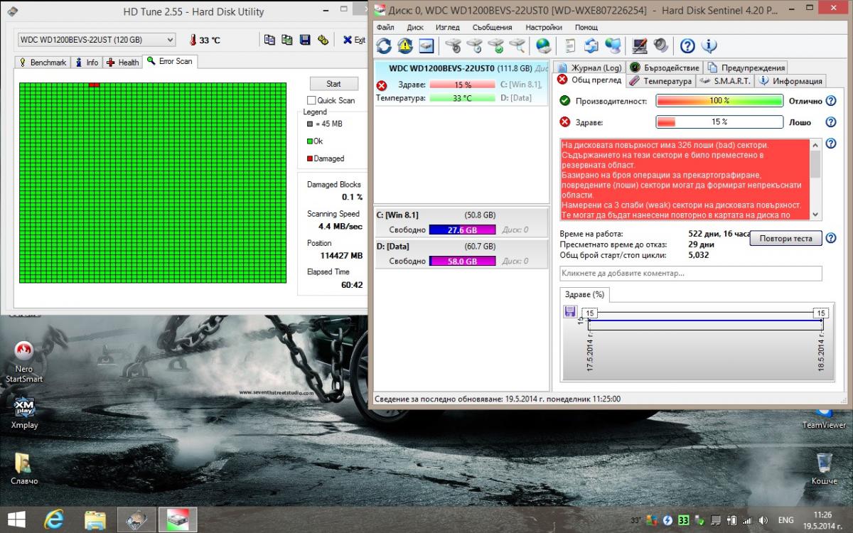

Та въпроса първо е на коя от тези две програми може да се вярва повече "HD Tune и Hard Disk Sentinel"  и ако се изолират тези сектори дали ще има някакъв ефект.Според "HD Tune" секторите са на 585мб и 630мб а според "Hard Disk Sentinel" са на доста повече места,и има ли някаква надеждна програма за справяне с тези сектори.
Прилагам снимка на резултатите от двете програми.

Никоя програма не може да се справи с хардуерен проблем. Може само въпросните сектори да бъдат изолирани, но нищо повече. От опит знам че появи ли се лош сектор, няма оправия. Съвета ми е да се насочите към закупуване на нов твърд диск.

Не му се връзвай много на сентинела, на мен от година и нещо ми показва че на харда ми му остават 30дни живот, пък той си работи на пушка. Ако имаш някаква важна информация задължително си направи backup, че кой знае може пък при теб да предрича тотал щета по-точно, иначе си ползвай харда спокойно - на бас че ще изкара доста повече от 29-те дни предсказани от програмата :)

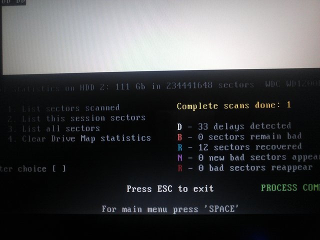

Ето и резултатите от HDD Regenerator,само че сега не се стартира аудио услугата на windows и има някаква минимална разлика в работата на диска,преди като пусна клип в vbox и забиваше за няколко минути и клипа не тръгваше,а сега поне се пускат клиповете.

Ами досега с тая програма съм минал няколко харда на различни компютри. Най-стария бе преди 2 години на братовчедката, който рестартираше със сини екрани когато му скимне. Ами вече две години не се е оплаквала, а в сервиза и предлагаха да взема нов хард, че тоя умирал. Е, умира вече 2 години.  А харда е един стар 160 GB ExcelStor JB160S.  Други хора, които са ми давали компютрите си за ремонт, също не са ми се оплаквали. на единия харда му минаваше в PIO  режим заради лошите сектори. Една лека процедура и лаптопа е като нов. Отново колегата не ми се е оплаквал, щото ми е колега по работа. Когато компютъра прави проблем с рестарти или бавно зареждане на ОС, HDDRegenerator е решение.

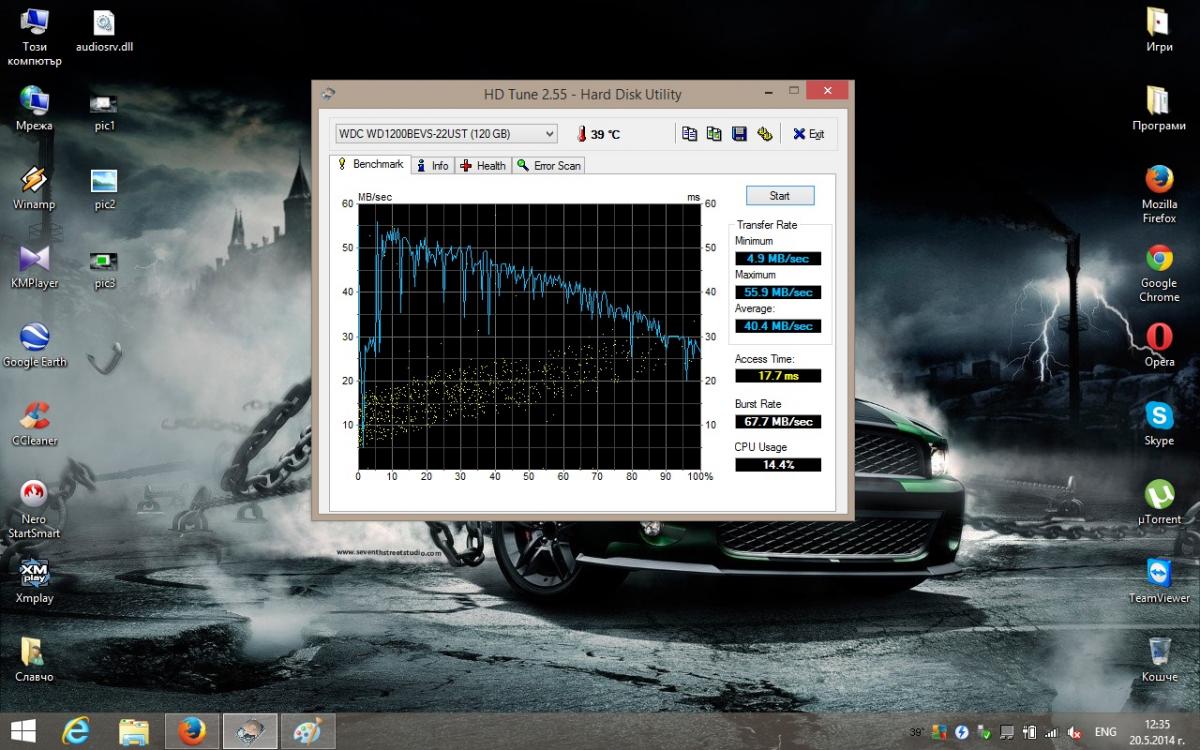

Приятел, харда ти работи в PIO  режим заради лошите сектори. Необходимо е да го включиш в нормален. Погледни графиката, която показва сканирането с HD tune. Забелязваш ли, че е сканирал с 4 MB/s? А нормално е  доста повече - поне 30-40 MB/s  за тоя тип хард дискове.

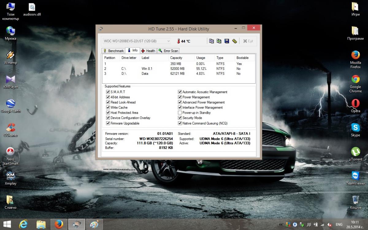

Я дай пак снимка от HD Tune  с информация за хард диска.

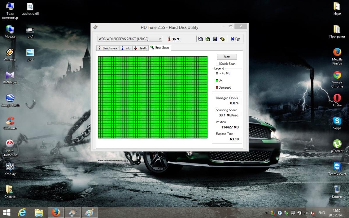

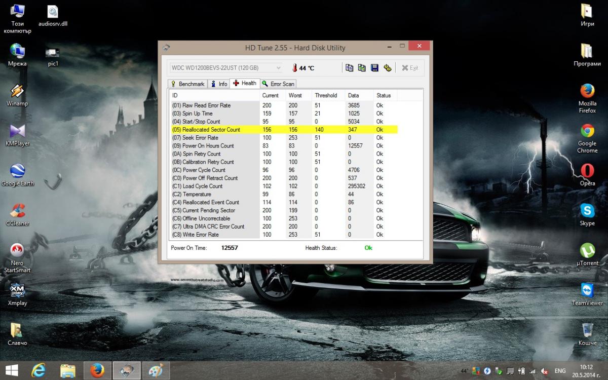

Ето снимки от HD Tune.След HDD Regenerator сега диска работи по добре остава само проблема с windows audio service който ми показва грешка 126-не е намерен модула.

Поне харда работи нормално. Логично е след подобни интервенции да се преинсталира това-онова, след като има проблеми.
