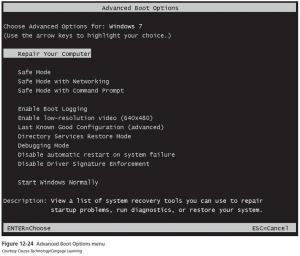

мойта препорака е първо да разбереш каде ти е проблема,първо рестартирай след това натисни продалжително F8
след което битрябвало да ти покаже "advancet options" виж снимката
отиди на Safe "Mode" и натисни 2 Enter и изчакай те да ви  зареди ако не  влезе в системата през
Safe Mode Пробвай пак но тоя път със "Directory Services Restore Mode" и ако влезе в системата значи проблемати е софтоерен но ако не влзе  през тия 2 те опции
тогава имате сериозен Хардоерен проблем /хардиска !
