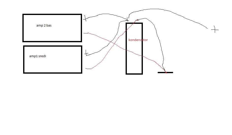

Понеже баса тегли къде какво има ток по системата и средите направо ми млъкват.Та се надявах ако кондензатора е само на усилвателя за средите без усилвателя за баса да тегли от него да стабилизира работата..Ще има ли ефект този диод за който говорите.
Точно в първият си пост
ice_lion__01
написа,че за да има смисъл от кондензатора трябва и минусът му да минава през усилвателите.Точно това и аз прочетох и точно това питам. Ще взема да прикача една схема ,че не мога да обясня.. .
Сега като си го нарисувах ми се вижда много безсмислено...Но все пак ако сложа диод някъде ще се получи ли нещо.

Хора!Никъде не казах ,че няма качество ,че няма филтри или подбор?Казвам ,че ампа на двата баса извлича целия ток и средите просто млъкват (заглъхват).Даже просто исках да изолирам кондензатора от единият амп това е всичко което питам. Как да накарам кондензатора да работи само за един усилвател.
