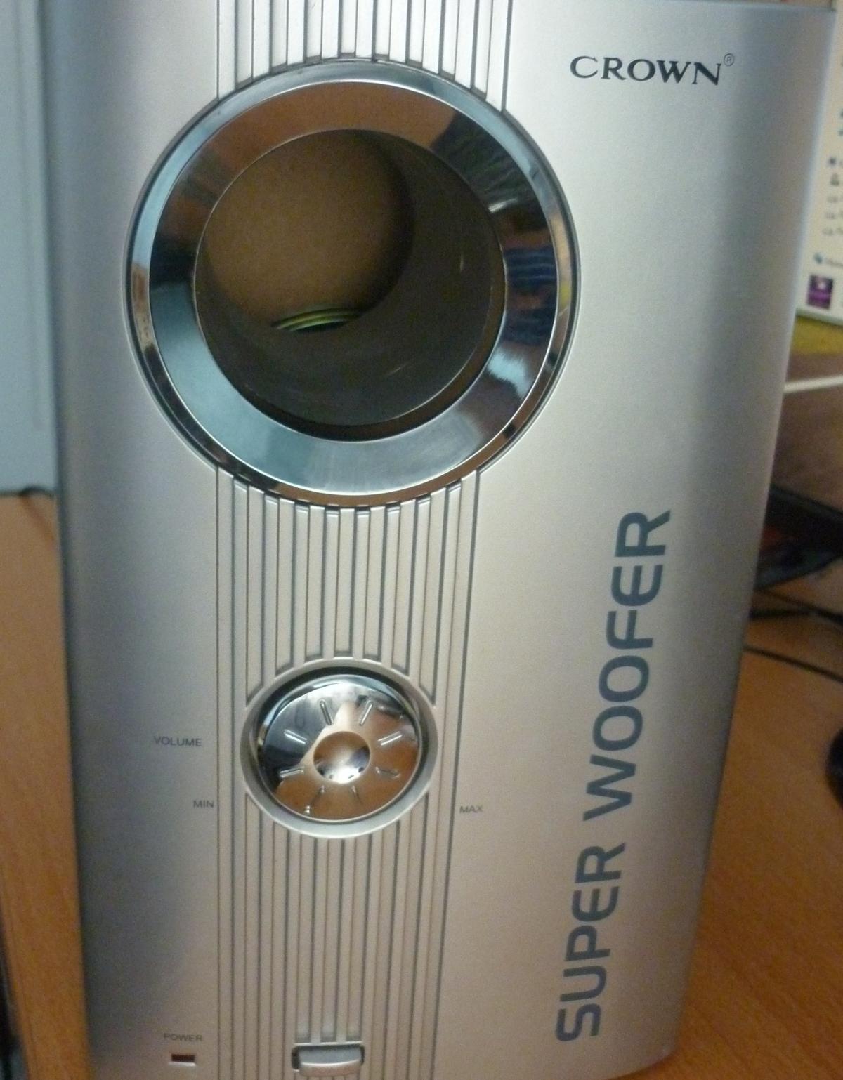

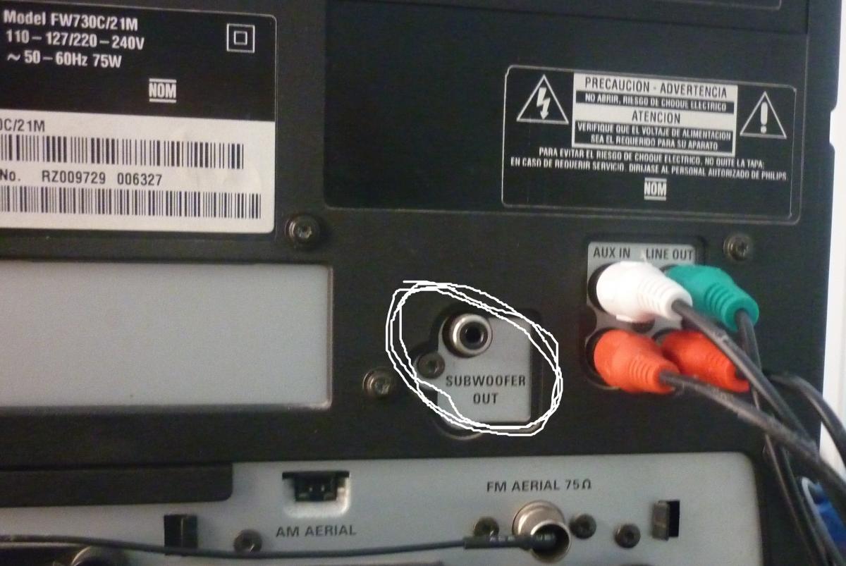

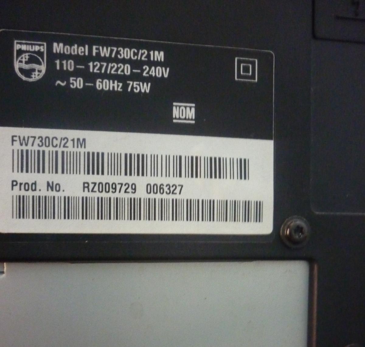

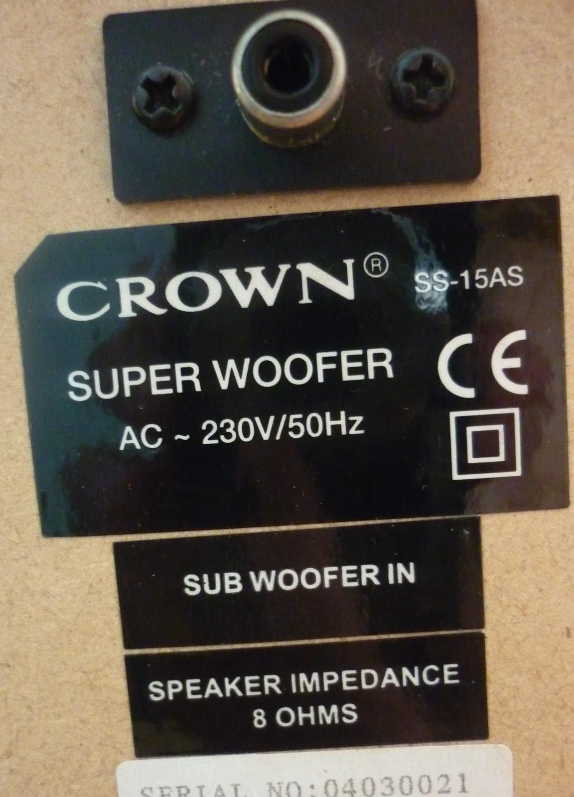

Ето снимки на буфера и на системата (изходът за буфер) към която ще бъде свързан доколкото разбрах мисляче е 20w  вече купих буфера няма ли никакъв начин да го използвам
Още не си ли го свързал. Свързвай го смело и няма проблем. Виж в менюто на уредбата за настройки от изхода за суба, примерно за срезна честота или ниво на сигнала, дори и да ги няма тези настройки няма проблем ще си регулираш само силита на звукът от волумето на суба.
