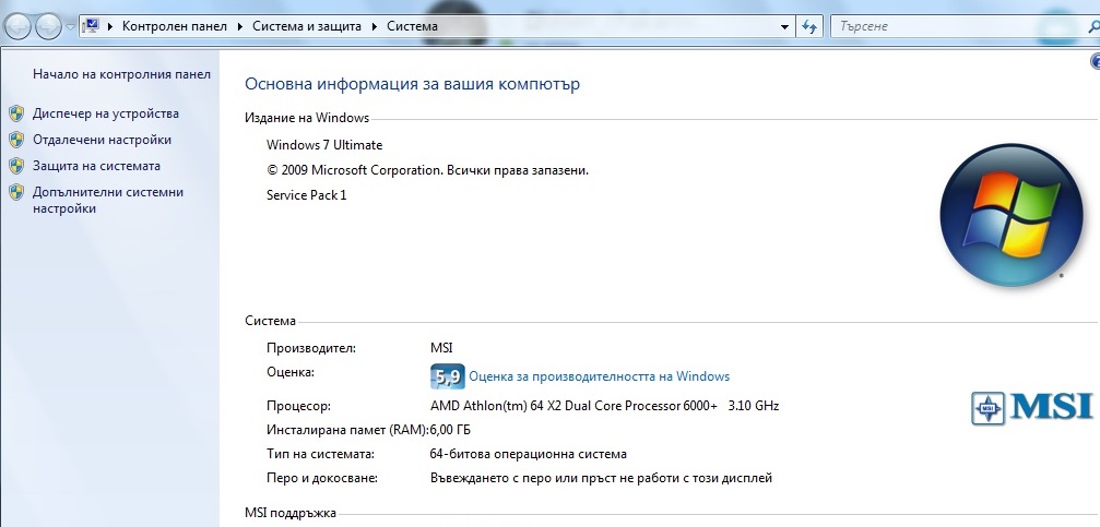

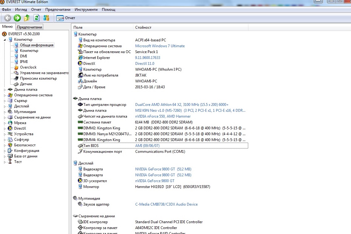

Здравейте, ако може да повдигна малко темата, имам същото дъно: MSI K9N Neo v1.0 (MS-7260) - http://www.motherboards.org/mobot/motherboards_d/MSI/K9N%2BNeo%2B%2528MS-7260%2529/ според производителя и колегата поддържа максимум 4 гигабайта рам. Не мога да осъзная само как моето вижда 6, дали нямат предвид, че дъното поддържа 4 гигабайта на слот? Другия въпрос е дали да не оставя само 4 гигабайта, които обаче да работят в Дуал режим вместо 6-те, но в Сингъл? Как ще е по-бърз компютъра?
post-267814-0-99580600-1426526103_thumb.
post-267814-0-21698900-1426526115_thumb.
Редактирано от jiktak70 (преглед на промените)
