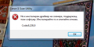

Добър ден.post-315709-0-46126600-1411393703_thumb. След преинсталация на компютъра се появи този проблем,инсталирам оригиналния диск на принтера всичко си протича нормално принтера си заработва но когато реша да сканирам и стартирам скенера излиза това съобщение.Първото което направих е да изтегля от официалния сайт на канон програмката за скенера но промяна нямаше казва че няма драйвери за устройството с грешка с код 9,230,0.Благодаря.

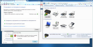

Добър ден.Намерих принтера от контролния панел от там всичко си работи дори и скенера но само сканира в jpg.На мен ми трябва програмата на принтера защото на нея имаше много опции за форматите на сканиране предимно pdf .post-315709-0-80026900-1411633284_thumb.    post-315709-0-40339600-1411633357_thumb.    post-315709-0-62609700-1411633388_thumb.
С програмата на маниака работи скенера,и ако не намеря решение на проблема сигурно ще остана с нея.Драйвери и софтуер от официалния сайт на канон какво ли не пробвах не става и не ще и не мога да си обясня защо все едно не може да засече скенера.Ако някой се сети какво му става на това чудо нека помогне засега благодаря и весела вечер на всички.

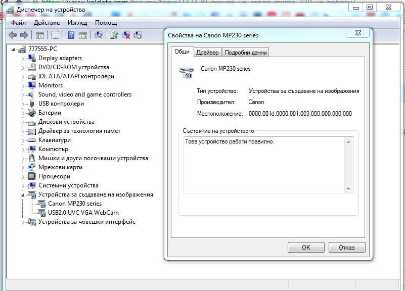

В диспечера на устройствата скенера го няма като отделно устройство  има само принтера нали е мултифункционално устройство.Положението си е старото надписа който излиза си е същия.
post-315709-0-48098200-1412260151_thumb. Благодаря на всички които помогнаха.Проблема се оправи като от диспечера на устройствата отворих принтера и му зададох да си обнови драйверите,този път за разлика от другите пъти принтера си обнови драйверите и скенера заработи.
