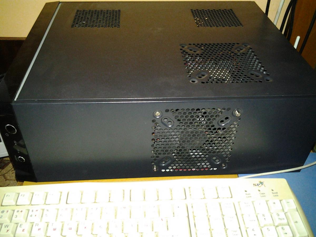

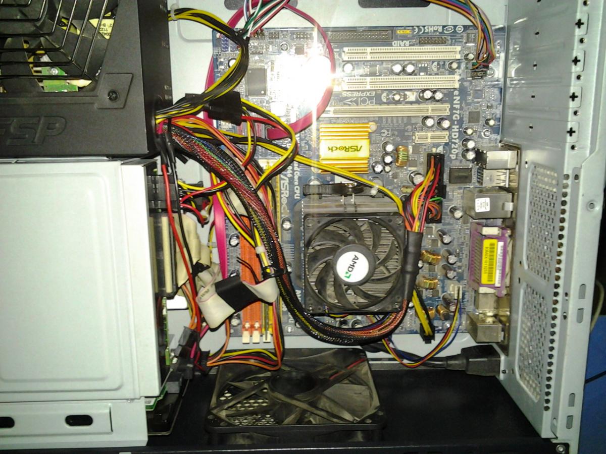

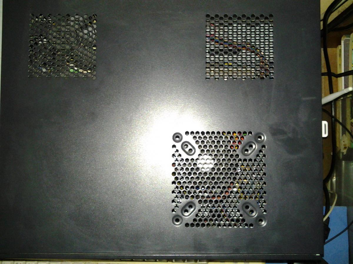

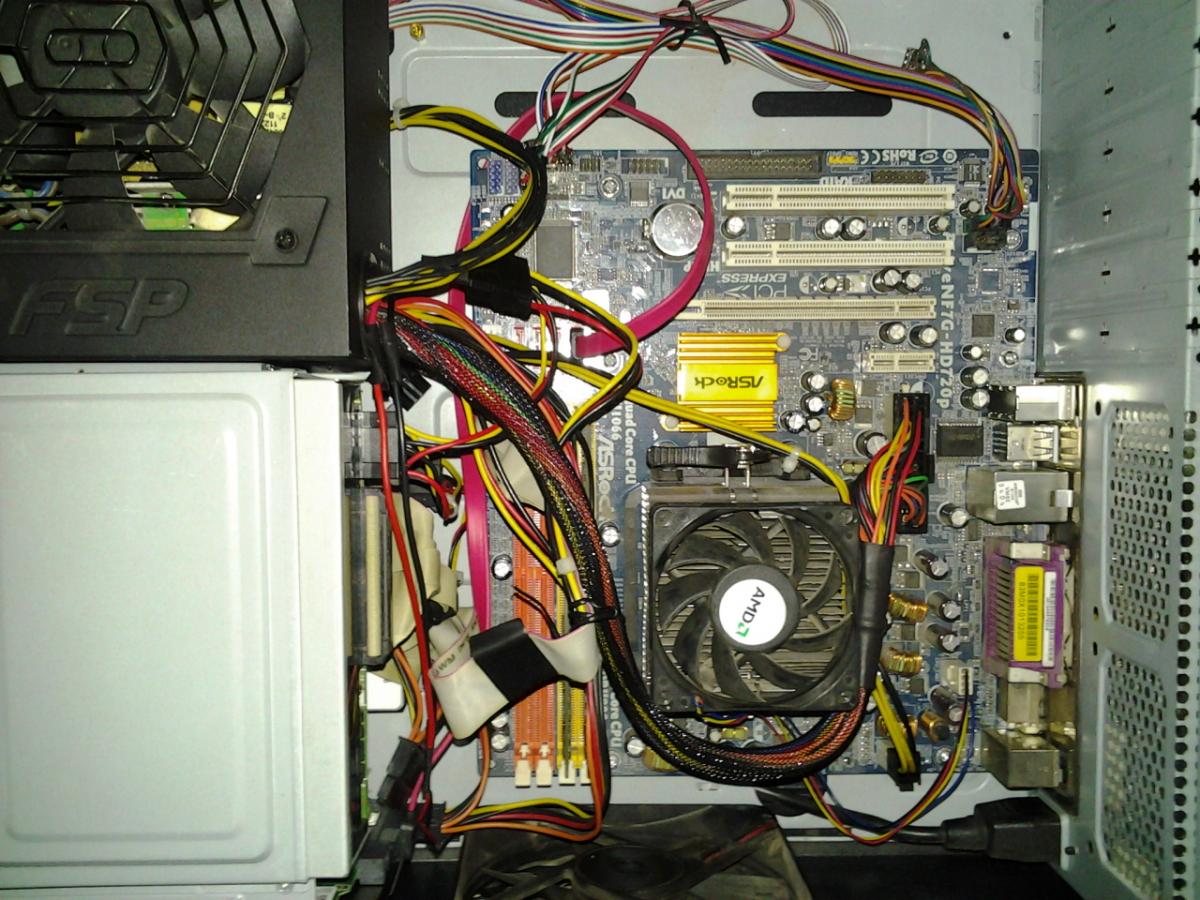

Компютъра се състои от кутия CM Elite 360(в момента е хоризонтална като страната с бутоните се пада срещу мен), дъно Asrock Alive NF7G, процесор Athlon LE-1620, 2 GB памет. Намира се в дневната, пуска се рядко и очевидно няма да правя овърклок, но искам да го направя възможно по-безшумен. В момента там работят два вентилатора - на захранването и на процесора. Преди малко чрез измерване установих, че последният е 70 мм - очаквах да е 80мм... При сравнително ниско натоварване(с браузър и 1-2 програмки: CPU-Z и SpeedFan) процесора държи 41-45 градуса, а вентилатора не пада под 2500 об/мин. Досега бях убеден, че Cool'n'Quiet се настройна от БИОС и това е всичко, но се оказа че трябвало в ХР да задам Minimal Power в настройките на захранването. При това волтажа и честотата на процесора паднаха, но не и оборотите. От това си правя извода, че ще трябва да променя нещо по хардуера. На "горния" капак, почти точно над процесора има отвор за 120 мм вентилатор. Мога ли да махна вентилаторчето на процесора и на капака над него да сложа един 120 мм 3-пинов вентилатор? Дъното ще му регулира ли оборотите(по напрежение вместо по широчина на импулсите)?

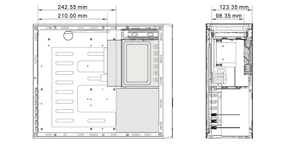

Другият вариант, който обмислям е/беше да взема някакво нескъпо охлаждане тип кула, но се оказа, че кутията е доста плитка - ако правилно разбирам картинката - допустимата височина на охладителя е 123 мм или 98 мм ако има вентилатор на този капак(в което пък няма логика - трябва да избера едно от двете - да махна само малкото вентилаторче и да сложа голям отгоре или да търся комплект охлаждане за до 30-тина лева).

Междувременно се замислих за друго. Горе на втората снимка се вижда, че решетката над вентилатора на захранването не само че е твърде малка, но и не е центрирана според вентилатора. Мисля, че част от шума(пулсиращ) идва оттам и смятам да изрежа още два реда отвори "отгоре" и един ред "отдясно".
