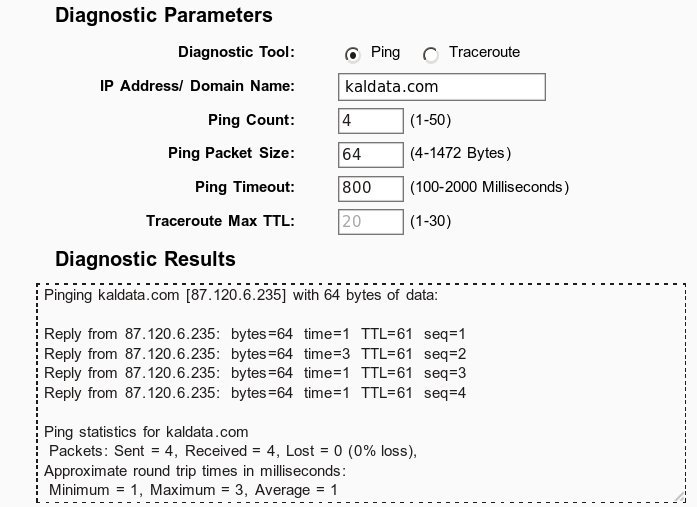

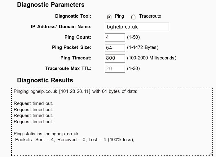

Ей го ping
post-75456-0-76660100-1413740288_thumb.jpost-75456-0-25525200-1413740376_thumb.j

Ей го и traceroute към същия адрес.
Tracing route to bghelp.co.uk [104.28.29.41] over a maximum of 20 hops

И при мен си се зарежда нормално. Явно е временно и някое трасе на TeliaSonera  е паднало. Ако ти е толкова спешно звънни на Виваком да ги разпиташ, ако изобщо реагират за такова нещо.

Знам, че си на Надежда.нет и точно това трасе минава през Виваком. Нямаше да го напиша иначе. Казах ти, че е нещо временно.
п.п. Защото бг пииринга е нещо различно от международния. И както в случая, когато падне трасе на някого ето това става.
