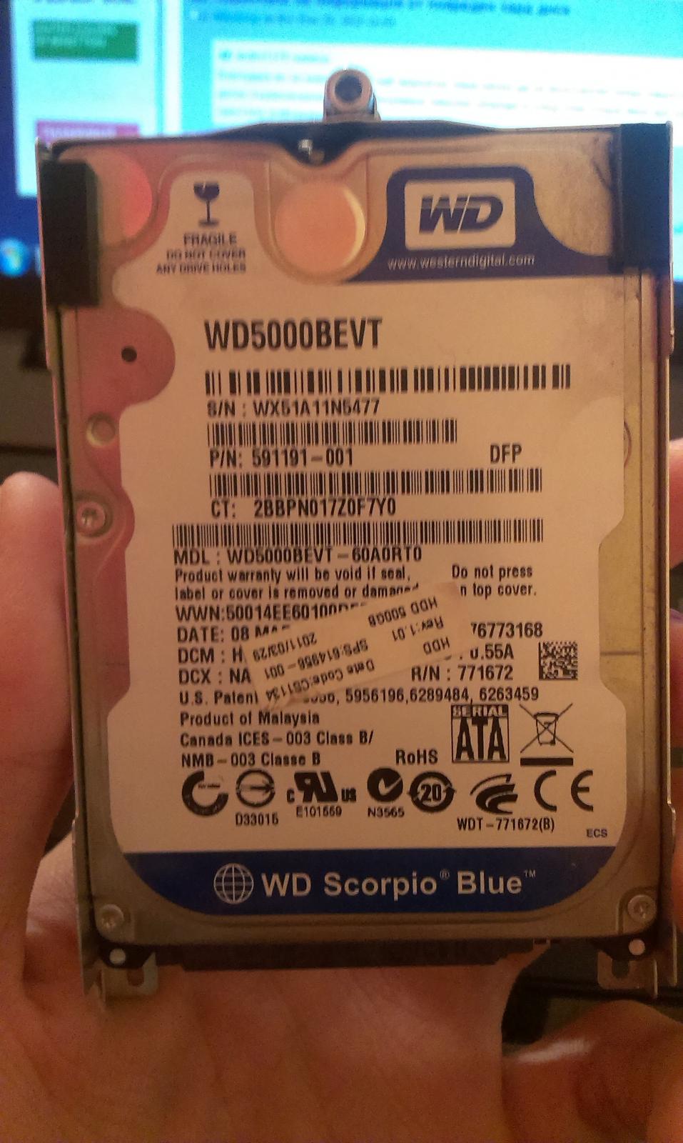

Здравейте,
Става въпрос за notebook HP 620. Изведнъж спря да се включва и след като размених хардовете с друг от същия модел лаптоп, разбрах, че проблемът е в харда ми - нито един от 2та лаптопа не иска да стигне по-далеч от стартовото лого на HP (не на Windows) с него. Моделът му е WD5000BEVT-60A0RT0.
Въпросът ми е как мога да възстановя данните от него, или поне доколкото е възможно? Четох за сервизи, които правят това, но ми се вижда скъпо и бих прибегнал до тях, ако няма друг вариант. Дали би могло да го вържа към PC или друг лаптоп някак, и с някакъв софтсофтуер да извлека някаква информация?

опитай се да го включиш към десктоп. Ако тръгне възстановяваш каквото можеш.
П.П.Имам впредвит като втори хард.
това че стига до логото на win e донякъде добре, но без диагностика на диска няма да знаеш можеш ли да се справиш сам или не...
за диагностика (ще трябва да го закачиш на настолен компютър или лаптоп, които има възможност в биос да превключи контролера на дъното в IDE режим):
https://www.kaldata.com/forums/topic/168782-твърдият-диск-тестване-изтриване-и-поправяне-с/
ако още в началото се напълни с UNCR сам нищо няма да извадиш...  и ще ти трябва професионалист дето се занимава с това...
ако ако до края на диска са грешките са малко може да стане с клониране на диска по сектори на 100% работещ диск и после се мъчи работещия диск... но да знаеш самостоятелните опитите за вадене на инфо /ремонт понякога правят ваденето на инфо трудно и от професионалист и това надува цената...
цената на ваденето на инфо обикновено може да стигне 300 лв...
http://www.drsbulgaria.com/bg/
във София потребител Samo
Редактирано от the professor (преглед на промените)
Не се изразих правилно, стига до логото на HP, след което се рестартира, въобще не стига до Windows. Пробвах да подкарам инсталация на ОС, но не дава никакъв ефект.
