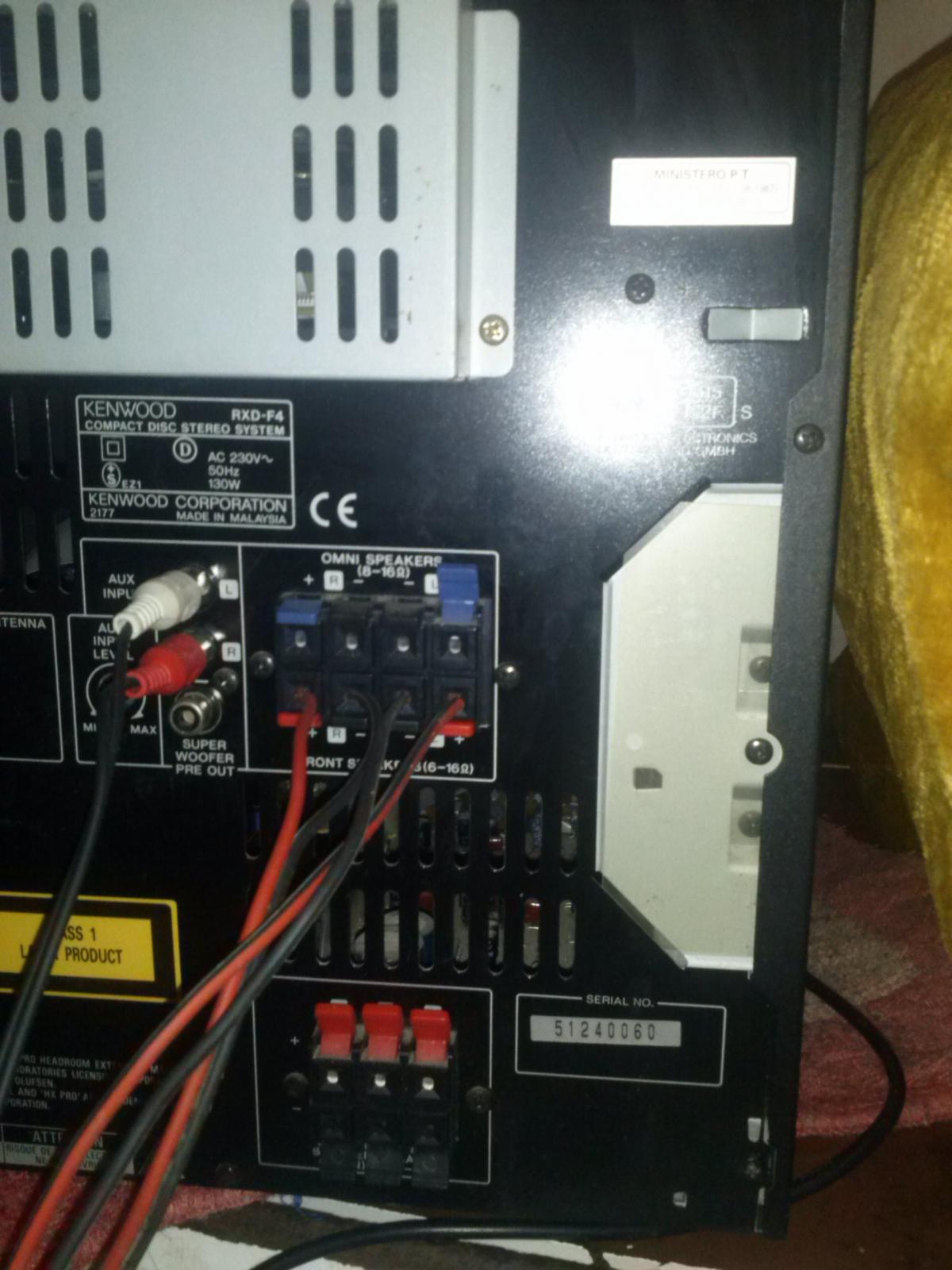

Как да накарам и другите изводи да тръгнат
Първо здравейте на всички , въпроса е как да накарам и другите изводи да работят , само тези на които се вижда на снимката че има вързани колони към тях  работят , а долу има още и над тях също , буксите (червената и бялата ) идват от компютърa , моля за помощ .

Нещо не мога да схвана пак от тая схема , но мерси все пак
Трябва да работят,но ако им включиш колони.Виж тази снимка от схемата,това трябва да можеш да го схванеш.Предните колони са всяка с по два кабела!С единия кабел се подават ниските честоти,а с другия високите...
Редактирано от Димитър 59 (преглед на промените)
Нищо няма да тръгне - не са две крайни стъпала за ниски и високи и не праскайте гешни схеми. Това са за псевдо съраунд, излиза разликата между двата канала в противофаза.
