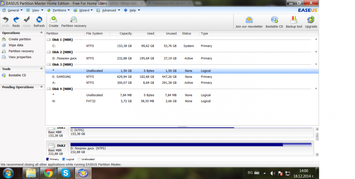

Така да кажа до къде стигнах. Значи с EASEUS Partition Master 9.1.0 Home Edition разделих харда на 2 дяла, след това с  WinNTSetup  тръгнах да инсталирам един .ISO файл на Windows, но програмата не искаше да го зареди. Тя е направвена да работи с файлове .Wim .В нета видях едно клипче как да се сдобием с такъв файл и го направих така . Разархивирах .Iso-то на win-a и го взех от там. Заредих го в WinNTSetup , тя го прие. След това по съвета на колегата , зададох драйверите за USB3 и натиснах inastall. Инсталацията завърши благополучно и трябваше да рестартирам компа. Влязох в биос-а и му дадох да зареди от външния диск. Рестартирах,започна да бута от него,но спря на логото на Windows.
До тук стигнах. А сега как да реша този проблем. Къде може да съм сгрешил?
Давайте идеи!
П.С. Вътрешния диск с  WIN-a не съм го махал. Да не би това да е проблем-а?
Ето това показва  EASEUS Partition Master
post-188293-0-16309300-1418903917_thumb.
Редактирано от NAKATA1972 (преглед на промените)
По принцип няма нужда да се разархивира iso файлът - монтира се с някой от мениджърите на виртуални дискове. След монтирането в WinNTSetup се посочва пътят до install.wim (примерено F:\sources\install.wim)
Кой диск е външният? (Диск 3? Ако е той на кой дял е "насипана" инсталацията? Делът на който ще се инсталира Windows направен ли е активен?
Защо има 1,5GB неприсъединени?
Защо дял D: е активен?
Когато пусна WinNTSetup, в основния му прозорец маркира ли Drive letter preassignment?
Защо има дял с буква А:? По принцип А: B:  са запазени за флопи дискове.
Временно откачи кабелите за данни на всички вътрешни дискове или поне на вътрешния системен.
Редактирано от belivakov (преглед на промените)
