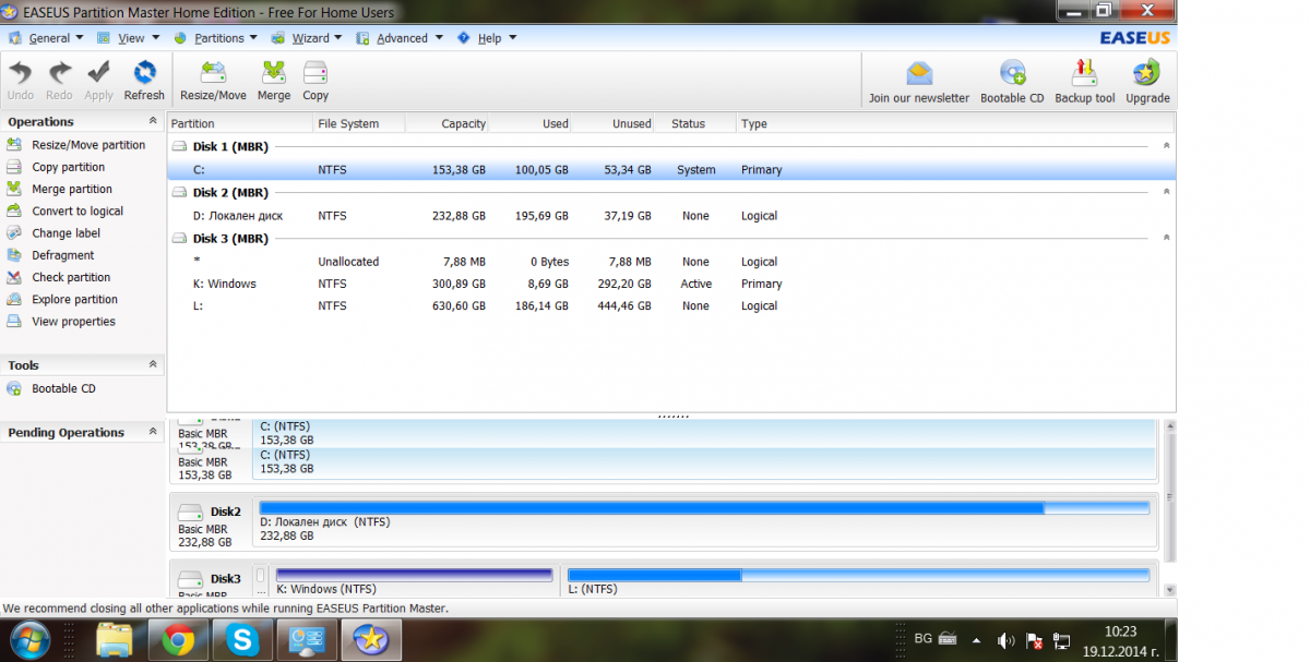

Кой диск е външният? (Диск 3? Ако е той на кой дял е "насипана" инсталацията? Делът на който ще се инсталира Windows направен ли е активен?
Защо има 1,5GB неприсъединени?
Защо дял D: е активен?
Когато пусна WinNTSetup, в основния му прозорец маркира ли Drive letter preassignment?
Защо има дял с буква А:? По принцип А: B:  са запазени за флопи дискове.

След като прочетох този пост,започнах всичко от начало. Не,не бях маркирал - Drive letter reassignment ,и сигурно за това не искаше да зареди имиджа на Win-a. След като го маркирах,си зареди както трябва. Партишъните ги направих,както ме посъветва, не присъединеното пространство и сега го има. Не знам защо се появява,при разделянето на диска само се задава, а аз само мога да го намаля до този размер.
Самата инсталация премина гладко и бързо, но след като рестартирах положението пак е същото.
post-188293-0-21040800-1418978235_thumb. Някъде бъркам, но не знам къде  :brick wall: help%20wanted4.gif
П.С.  Прави ми впечатление, че WIn-a е само 8,69ГБ, а все си мисля,че трябва да е към 20ГБ.

Не. Изписва WINDOWS и до там. Не иска и това е. Преди малко даже откачих sata кабела на вътрешния диск и пак опитах и пак не ще.
Да не би този драйвер за USB3, където слагам при инсталацията да прави проблем.
А тази опция, която си оградил най- горе в твоя скрийншот - "Do not update the boot code" ,трябва ли да бъде избрана, защото аз направо му давах ОК и тръгваше инсталацията. Аз я оставях по подразбиране.

Там трябва да е долната опция: Use bootsect to update the boot code
Еми в началото не я бутах и си стоеше тя по подразбиране,но пак не става. Иначе с дяловете сега всичко наред ли е,като организация?
Прави ми впечатление,че като форматирам диска и все си остават някакви 99МБ. Мисля ,че при формат трябва всичко да се изтрива. Да не би от там да идва проблема. Да не иска пълно "зануляване" този диск?
Мисля да спирам с експериментите и да си го оставя ,както си е разделен на два дяла. Стария диск ще си го ползвам за системен,а в този  единия дял ще е за игрите на детето,а другия за по важните данни.
Жалкото е само,че не разбрах от къде идва проблема,но нищо.По натам може пак да се пробвам.

Както казах по-горе, така и направих конфигурацията. Днес реших да пробвам като на майтап ей така за спорта, върху една 16 ГБ micro SD карта. Иииии............ПОЛУЧИ СЕ !!! От раз и без каквито и да е проблеми. Даже без да искам съм инсталирал WIN 64. Наистина доста бавно стана цялата процедура (около 1 час) и от 14.7 ГБ на картата останаха едва 2.9 ГБ ,но стана.
Не знам на диска какво му пречеше та не щеше и не щеше. Явно тези към 99 МБ,които оставаха даже след като бях форматирал дяла и уж беше празен, пречеха на стартирането на WIN-a ,който виждах ,че се е инсталирал.
Ами ако е отделна партиция и активна може и да пречи. Но ако не е няма причина там да ровиш. Иначе едва ли с някой дисков менажер ще имаш проблем да ти раздели и форматира след това диска (партициите му).
За да стане на HDD-тотрябва да се изтрият системният и зареждащият дялове, да се форматира системният дял и да се направи активен. След това се ползва WinNTSetup и се приготвя sysprep на Windows. Рестартира се и започва инсталацията. За по-сигурно може от BIOS да се скрият другите физичеси дискове или да им се откачи захранващият кабел(и).
