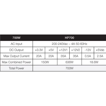

Колеги, да ви попитам това захранване добре ли е? http://nikem-bg.net/computer-components/PSU-FORTRON-HYPER-700-700W/picture.html
Като цяло не е много лошо,но пък е по-скъпо от Evga-та,а повече от 400 реални вата не трябват...
А реалните на това колко са?
420 вата на еданта 12 волтова линия излизат. Иначе защо пише сбор 630 вата на 12v1 и 12V2 и каква точно е разликата, трябва някой да сподели :Д
ПС: Я тука е обяснено.
Редактирано от Игнатов (преглед на промените)
Взимайте евгата и не му мислете много по-добре е,иначе само си губите времето с тези най-евтини фортрони..
