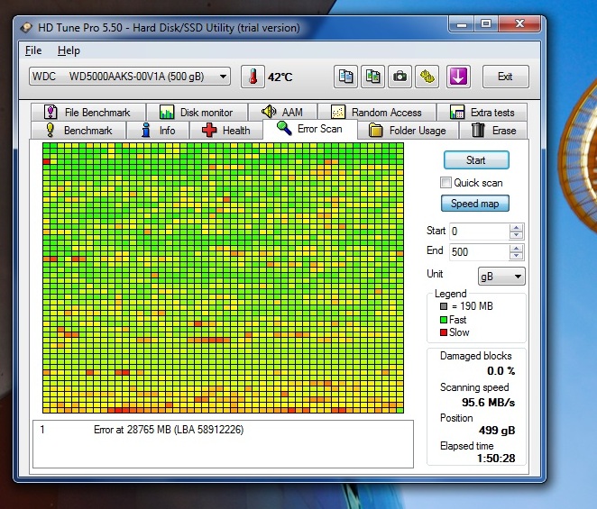

Пуснах го днес HD Tune , но не можах да го изчакам и трябваше да заминавам... като си лягам днес ще го направя и утре ще кажа какво е станало.... аман от проблеми
Като изтече Error scan не забравяй да пуснеш и Speed map иначе ще трябва всичко отначало да направиш.
пс. В началото като пуснеш Error scan ако ти излезнат червени квадратчета може и да не го чакаш очевидно ще умира.

Чаках го до 30% и само едно червено квадратче имаше... след малко го пускам.
Здравейте , значи сканирах го само 1 квадратче червено имаше.. мисля ,че не е фатално.
Това Speed Map го нямах в моята версия на HD Tune , сега си изтеглих най-новата и го има... ще пускам теста пак... но пък ако не е от хард диска от какво може да е ?
Омазана операционна система, но червеното квадратче подсказва, че е възможно да е от хард диска.
Чисто нов Windows 7 съм сложил... е само 1 червено квадратче , даже няма и 0,001% damaged.
Затова колегите ви казаха да погледнете Speedmap - това е карта на скоростта на секторите. Може да имате 1 повреден и 100 бавни (в червено на спийдмапа). Това си е доста вече.
