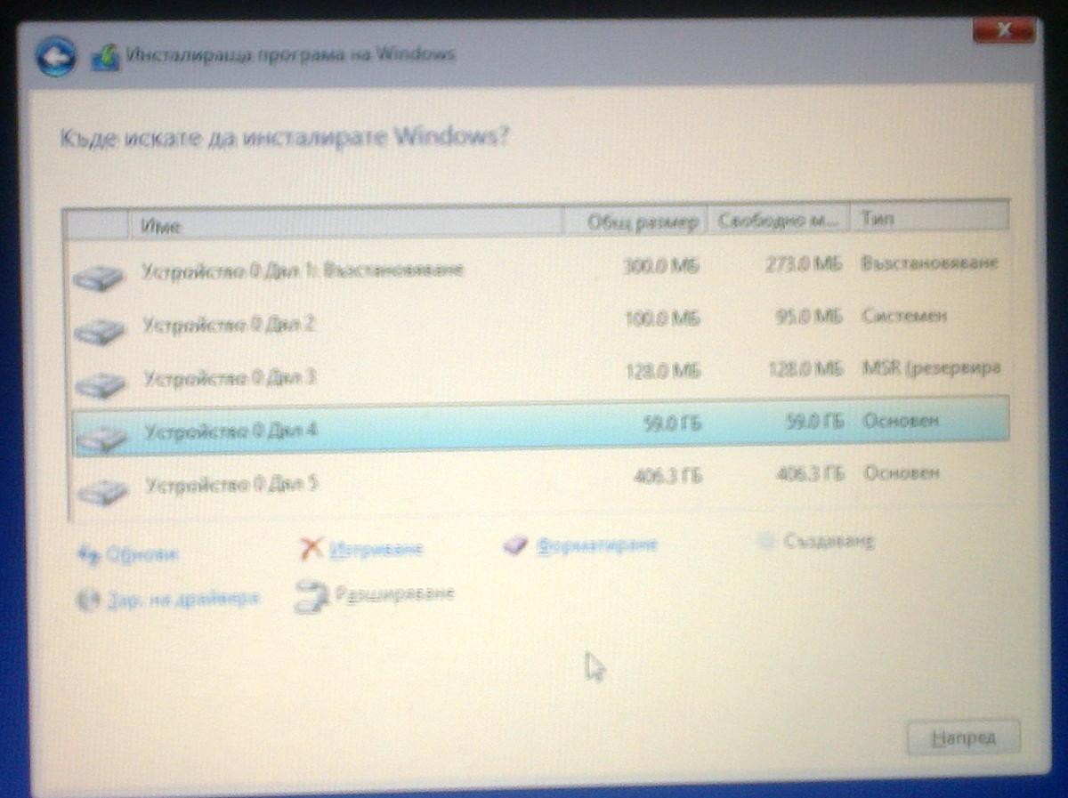

При форматиране на диска в GPT, Windows 8 сам си създаде няколко дяла?
За пръв път форматирам диск в GPT под UEFI. Уиндоус 8, без да ме пита сам си създаде цели три дяла преди първия ми истински дял от диска.
Първия дял който си създаде се казва "Възстановяване" и е 300МБ. Втория дял е "Системен" и е 100 МБ и третия дял е MSR (резервиран) и е 128 МБ. И чак след тези три дяла идва моя истински дял на който мисля на инсталирам Уиндоус-а.
Въпросът ми е. Тези първите три дяла задължителни ли са и може ли да ги няма?
Питам защото при същата инсталация при MBR диск, Уиндоуса си прави само един системен дял, а сега цели три???
И още един въпрос имам във връзка с тези три системни дяла. На кой от тях се намира буут мениджъра на Уиндоус. Питам защото искам да си направя снимка на дяла в който ми е инсталиран Уиндоус с програмата Акронис и да го възстановявам когато ми потрябва. Освен дяла в който е инсталиран Уиндоус кой от тези три системни дяла преди него ще трябва да снимам за да може после Уиндоуса да зареди. И трита ли дяла трябва да им направя снимка един по един или само на единия.
post-7811-0-58042300-1422649674_thumb.jp
Тъй си е схемата за GPT таблица,тъй че нищо не барай.
Да попитам, че ми стана интересно - при седмицата дяловете пак ли ще изглеждат така или не? При мен поне в Диск Мениджмънт изобщо не се виждат такива дялове.
А ако реша да правя архивно копие на Уиндоуса с програмата Акронис с цел да си го възстановявам ако се повреди нещо какво трябва да правя.
Първо правя снимка на първия системен дял. После правя снимка на втория системен дял. после снимка на третия системен дял и чак товава снимка на четвъртия дял в който е Уиндоуса. И после като ги възстановявам трябва пак един по един да ги възстановя и четирите дяла, така ли?
Лесно беше едно време при MBR - прави се само една снимка на системния дял с Акронис и после се възстановява пак само един дял. А сега цели четири дяла трябва да снимам и възстановявам, баси.....

Правиш една снимка, обхващаща всички дялове, които съдържат системна информация.
Редактирано от belivakov (преглед на промените)
T.e. общо четири дяла - първите три системни и дяла с Уиндоуса.
Т.е. да. А можеш да архивираш и само Windows-кия дял. ако толкова 30-40МБ(долу-горе толкова ще е след компресирането) са проблем
