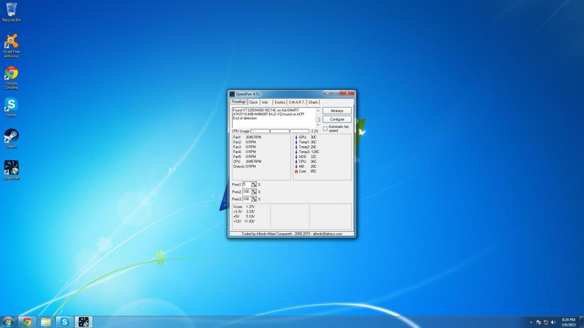

Та прейнталирах го но той изгасна включих го и пак така след извесно време.. На кратко не е от харда защото го смених и пак угасна изтеглих 1 програма SpeedFan от която разбрах че температурата на CPU е доста висока опитах се да го почистя без да свалям нищо освен рамта но пак гасне и температурата не спада. компа е зглобен на части по е от 3-4 месеца и не е сваляно нищо от тогава само 1 пут рамка както казах зада почистя колкото мога. Ако някой знае решение и ми го сподели ще съм много БЛАГОДАРЕН!!! :)

Всички температури изглеждат нормално, с изключение на тези от датчиците, които въобще не се отчитат коректно или липсва датчик на съответният елемент(или в определена част от даден компонент - примерно в ядрото на процесора) и вероятната температура е сметната с използуване на определен за целта алгоритъм.
Показвала ли ти се е същата "синя" грешка и друг път? Случайно да знаеш какво пише накрая, видя ли го, нещо, което можеш да си спомниш? Освен това, вентилатора на процесора ми изглежда бавен с 2 хиляди оборота да се върти, но може би съм само аз...
