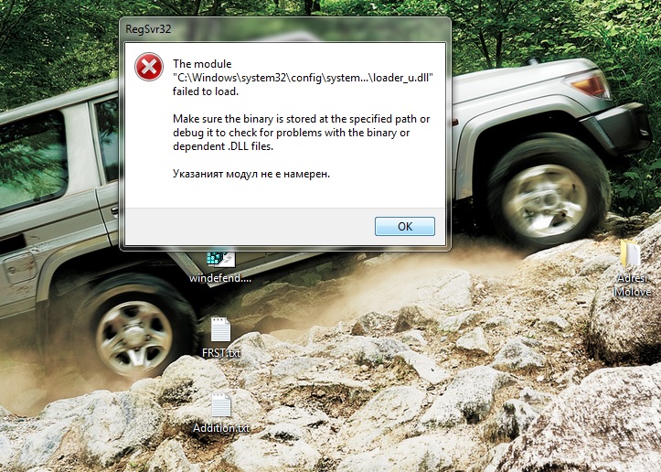

Имам съмнения че системата е заразена или се шпионира.
Симптомите са следните:
При зареждане на Windows 7 и влизане в акаунта, излиза следното съобщение "The module "C:\Windows\System32\config\system...\loader_u.dll" failed to load.
Windows Defender не може да се стартира. Грешка "0х80070424"
Windows Update не може да се стартира. "Услугата не се изпълнява".
При поставяне на флашки в USB портовете не се виждат, а искат формат.
Невъзможност да се инсталира антивирусен софтуер.
Изчезване на връзките с принтера и скенера. Този симптом е "от време на време"

Първо искам да Ви благодаря, че се отзовахте и сте готови за помощ. Тъй като обаче не исках да се предавам и аз продължих да се боря с проблемите. Вчера след последния пост до Вас, и за да не чакам само "неволята", наруших Вашите указания и инсталирах тази програмка: "Malwarebytes Anti-Malware Premium v2.0.4.1028 Final". Тя откри доста зловреден софтуер и след като го постави под карантина успях да подкарам Windows Defender и Windows Update. След ъпдейт и нова проверка, не се откриха "зловредни" а само две подозрителни, които обаче според мен са ОК. След това вече успешно успях да инсталирам НОД32, които направи скан и също откри някой проблеми. Днес сутринта получих отговора Ви и инсталирах tdsskiller който откри същите две подозрителни програмки(едната е към инструментите на HP). Надявам се, че системата е "излекувана", но все пак прикачвам репортите от двата инструмента които предоставихте, за да хвърлите едно око. Надявам се че не сте ядосан заради опитите да се оправя някак си сам, но по този начин (с четене) човек се учи, а иначе на готово е само временно решение.
Моля, да погледнете и да споделите какво е положението с логовете. Снимката е съобщението което се показва при зареждане на акаунта.
ПП: Остават съмненията в мен че мрежата ни се следи от една конкурентна фирма, за която се оказа се поддържа от бившия и системен админ., но не знам как мога да проверя това.
Благодаря!
