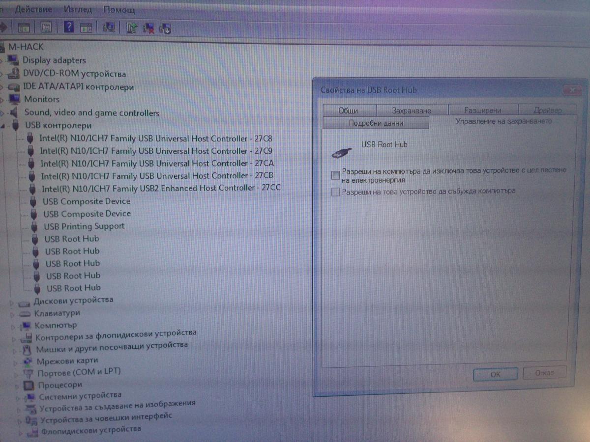

Пробвайте да спрете успиването на usb-тата, в power options от контрол панела

Борко, имаш предвид това ли: "Настройки за USB > Настройка на селективното временно изкл.. > Настойка: Забранено"  - така съм го сложил и ще наблюдавам дали има ефект.

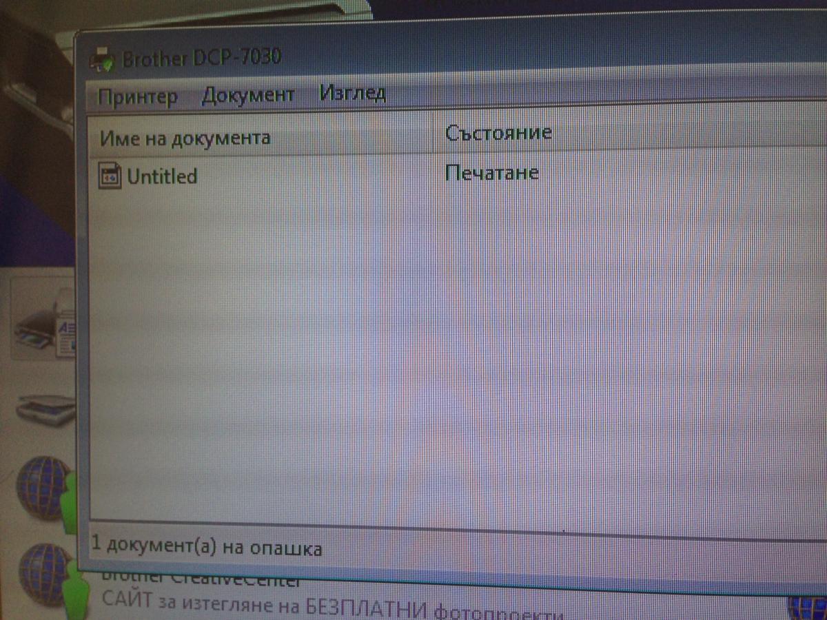

Ето, случи се точно така, одеве работеше, сега го опитах - не иска, на главния комп излиза това:
И после остава така и нищо не се принтира:

Събужда ли се, ако изкараш и вкараш кабела в USB порта? Пробвай дали в менюто на принтера има опция да изключиш заспиването. Може да е от софтуера към принтера. Пак провери дали си забранил на ОС-а да изключва USB-тата :
1.     Click Start , click Run , type Devmgmt.msc , and then click OK . The Device Manager window opens.
2.     Expand Universal Serial Bus controllers .
3.     Right-click a USB Root Hub in the list, and then click Properties . The USB Root Hub Properties dialog box is displayed.
4.     Click the Power Management tab.
5.     Click to clear the Allow the computer to turn off this device to save power check box, and then click OK .
6.     Repeat steps 3 through 6 for each USB Root Hub in the list.
7.     On the Action menu, click Scan for hardware changes .
Windows 7 recognizes the new device.
8.     Close the Device Manager window.

Когато другия комп изпрати докуемнт за принтиране той бива блокиран от основния комп, дали от проблем с драйвера или друго не зная... След като излезе грешката дори основния комп спира да принтира и трябва рестарт на принтера
Печат на тестова страница от вторият компютър също ли забива? (вероятно грешен драйвер). Двата компютъра с еднаква операционна система ли са? (архитектура също)

badsector, по-горе е описал как се оправя проблема с usb-тата, дали го направи?

Ето настройките на всички с име USB ROOT HUB
post-358615-0-47449200-1429697670_thumb.
А когато не може да се прати документ, в spooler на изпращащия компютър какво се регистрира? Провери и на двата компютъра услугата spooler работи ли. Да не би по някаква причина да спира. Погледни и в eventvwr в раздел system  какви грешки са регистрирани за услугата. (7031, 7034) и в раздел Application - 1000
Стартирай инструмента на двете машини и ги рестартирай.

...Ето настройките на всички с име USB ROOT HUB...
А на USB Printing Support? Пробвай да махнеш принтера и да го инсталираш наново с инсталатора в драйвера.
USB printer support в него няма настройки за захраване и подобни.
