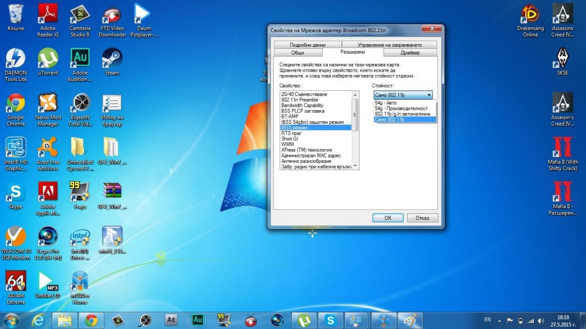

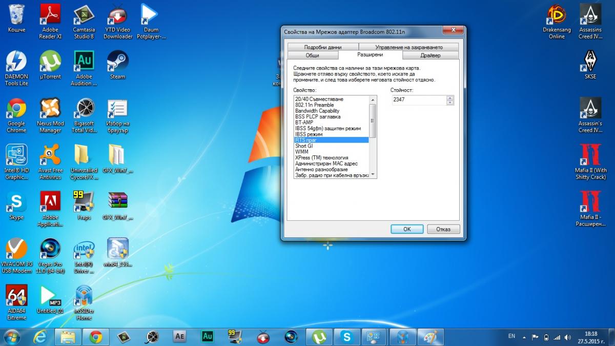

Моята не май на Атерос. Моята е на Broadcom. Всяка карта има настройки за канали, MHz и мн. др. Предоставям снимки на всяка една настройка в свойствата на картата. Много са за това те моля да ги разгледаш и да ми кажеш ако има нещо съмнително настроено по погрешка да го оправя. Надявам се да няма проблем. А колкото до програмата мисля че има клавишна комбинация за нея но не я знам и май съм виждал един път програмата но я затворих веднага. Пишеше някакви неща на български в нея но не знам ще проверя за такава. А сега снимките.
За мен пък 100% не е софтуерен  :no-no: остава картата да се пробва на друг или друга карта на твоя , затова не винаги и всичко може да се направи вкъщи  :(
Не знам за това искам мнението на хората от форума.
