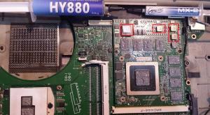

Разглобих си лаптопа за профилактично почистване, подмених термо пастата, почистих прахта и всичко както си му е реда.
След като го сглобих вентилатора се включва заедно със зареждането на ОС уин 7 про 64бита.
От биоса съм забранил вентилатора да бъде винаги включен когато на машината и се подава ток през зарядното.
Приятел ме посъветва да тествам вентилатора към външен източник на ток и резултата е, че вентилатора развива високи скорости.
Проблемите на практика са два, вентилатора се включва със зареждане на ОС без значение дали машината е студена или гореща, на батерия или захранване в мрежата, а вторият е, че оборотите са непостоянни, ще прикача едно две видеа за по - ясна представа.
Зададох рестор на системата от преди седмица, но няма резултат.
nVidia Quadro FX 2800M
Модела на лаптопа е hp mobile workstation 8740w
Не мисля, че проблема е от вентилатора и за това не ми се иска да поръчвам нов, а и цената му е в пъти по - висока от на масовите модели лаптопи ... Модела на вентилатора е DFS601605MB0T, така го водят от HP 596047-001 .

От последния шот се вижда прегряване и тротване на процесора, нещо не сте направили както трябва. Сваляхте ли охладителя? Сменихте ли термопастата?

Общо взето го бях раздробил на съставни части, не оставих неразглобен елемент освен матрицата.
Смених пастата и при видеото и при процесора.

Видео чипа термо паста ли имаше или термо лепенка? (от любопитство :) ) Иначе предполагам сте сложили колкото е необходимо термо паста?

Почистени са ребрата на радиаторите.
Знам, че съм прекалил с пастата, но нали излишното се разлива около чиповете.
