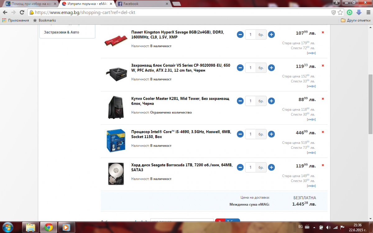

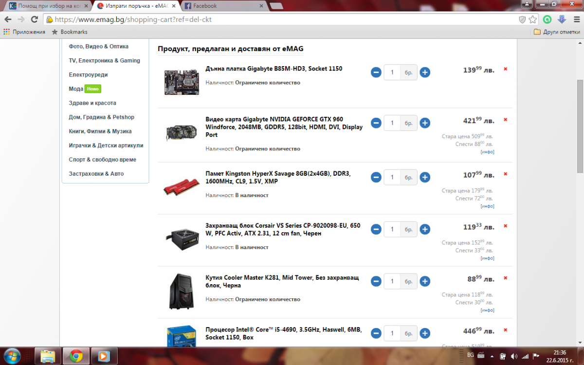

Мисля да взема това,като след време добавя ссд.Тогава ще стане хубав процесор (с високи честоти) + ссд.Ще взема и 1 вкарващ вентилатор.

Мойта е по силна и с по качествено захранване, а и ще загрява по-малко  :)
Хубав процесор с високи честоти? За тези пари (почти) се взима конфигурация с GTX 970

Ако ще вземаш тази GTX960 корсара става но погледни какво ти предложи човека над мен смисъл може да вземеш по-бърз Ксеон и 960-ка или i5 4460 s 970ka/r9 290 само процесорите и видеото погледни. ССД-то каза че  после ще вземаш.

Човек заеби ги тея мошенически сайтчета и взимай от никем/скай. В emag много рядко се намира оферта и в повечето случаи цените са изкуствено завишени, като все едно взимаш на намаление, а всъщност го взимаш на реалната му цена. Доставката от никем ще излезе около 20лв ако си извън Софето..
