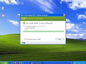

Нищо не става.4 пъти сканирване с Malwarebytes Anti-Malware .Първият път намери 7-премахна 2.Следващите 3 пъти намира 5 но не ги премахва-карантина.
Нищо не мога да изтегля от интернет-стига до 99% и до там.Откъдето и да тегля Google Chrome ми казва,че този файл ще навреди на компютъра-дори и
от сайта на
Microsoft.Всичко което ми трябва тегля на другия ми компютър,прехвърлям с флашка,но не всичко мога да
инсталирам.Така е и с ESET OnlineScan.Прилагам 2 снимки.Не мисля че е от преинсталирването-правил съм го поне 50-60 пъти
на приятели и колеги без проблеми.
post-112760-0-39459400-1436811680_thumb.
