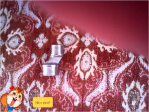

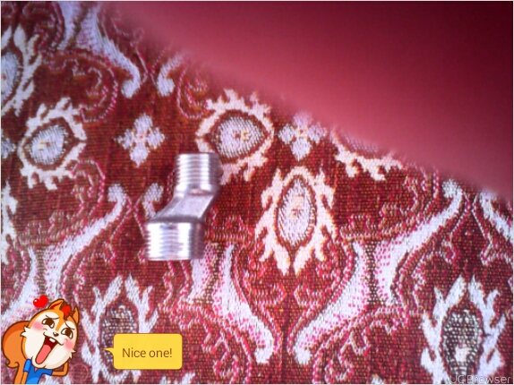

Ето това е
Ето
Дано да се вижда ясно, ако не ще снимам пак.

На тези "гайки" именно това им е предназначението. Да се регулира ширината точно между двата крана при положение, че подменяте старата "батерия" Последните се развиват или завъртат, като проверяваш дали са си съвпаднали отворите с батерията, с помоща на "френски ключ" Не е необходимо даже да ги сменяте, щом до сега не са протекли. Ако слагате новите, то обезателно ще протекат по простата причина, че всичко това го виждате за пръв път.Ексцентричните нипели са направени от бронз и трябва по внимателно да се борави с тях, защото ако са много притегнати, може да ги скъсате когато се развъртат и тогава наистина ви се налага сериозно къртене. Успех в начинанието. Работата е много проста за човек, който го е правил 2-3 пъти. При вас от първият път ...ще протече вода покрай "батерията" .Ако нямате "френски ключ", ползвате стандартен с нужния размер ( мисля че беше 17)
Точно с такъв ключ работя, с него махнах стария смесител, и ми остана само това леко да помръдне, за да го наглася, но не мърда. Най вероятно ще се наложи да купя WD-40, само че дали е сигурно, че че има ефект?
Ексцентрикът ако се хваща само в средата ,а френския ключ е прекалено дебел ,може да се захване с обикновен гаечен ключ в подходящ размер.
В крайна сметка къде точно трябва да се захване, за да бъде развъртян - по средата на гладкото, или на назъбеното?
Горният пост прочете ли го или само размахваш ключа? Ако ги смениш с нови, ще протече вода. Трябва ти леко завъртане и на двата, така че да получиш размера на батерията и последната да стои ХОРИЗОНТАЛНА! Може и с обикновен гаечен ключ.Работата е за 5 минути. Разбира се че посредата. Затова и профилът там е направен за гаечен ключ. Нима не се сещаш, че ще развалиш резбата. И отново прочети същественото. Сменяш ги с нови и водата шурва отстрани на батерията. Имаш ли силиконово тиксо или кълчища за да направиш няколко врътки около резбата? Ти май не си в час!
