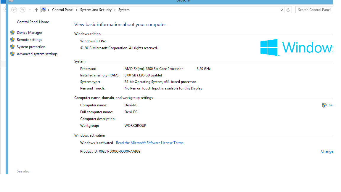

Имам проблем с отчитането на рам памента в My Computer като цъкна свойства и ми покава 8GB Рам и в скоби  3.95 използваема.В биоса ми показва рам-та че е 8 GB...
Дъното е Gigabyte 970A-DS3P, а рамта 2x4GB Kingston Dual Chanel 1600 Mhz,ОС:WIndows 8.1 64 bits.

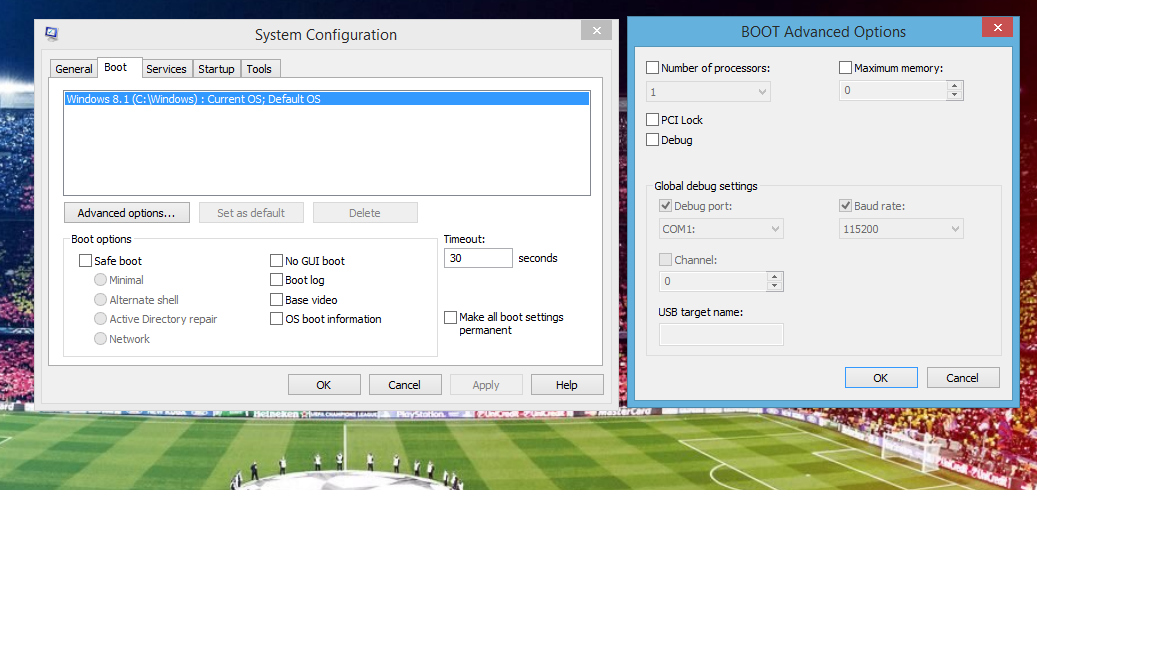

Пробвах с това : Друг вариант е да стартираш от Run - msconfig, после търсиш горе Boot, и натискаш advanced option. Там има едно поленце, на което пише Maximum memory. Там избираш 8 и ако има чафка, трябва да е махнеш. Рестартираш и би трябвало да се промени използваемата памет. Но не се оправи.....

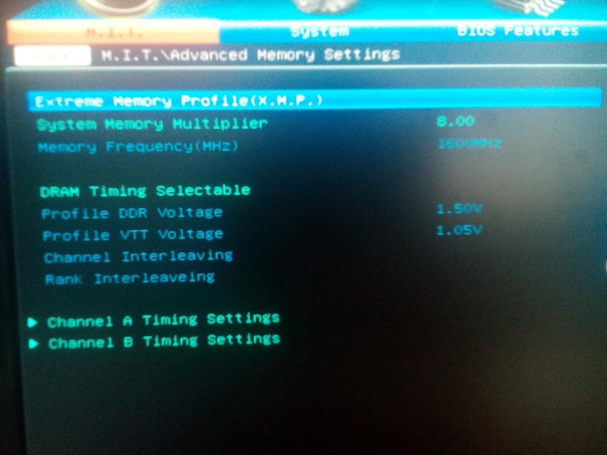

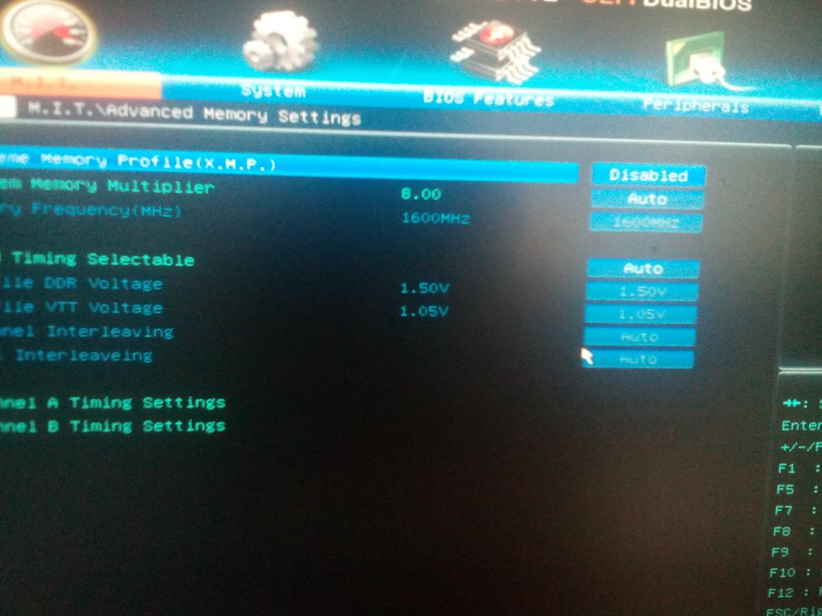

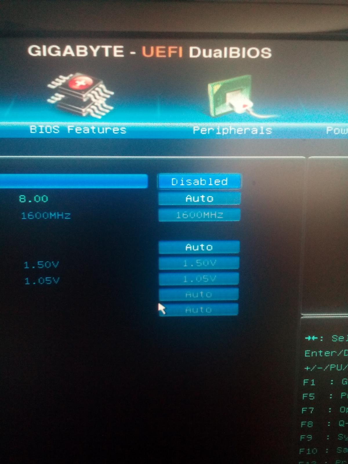

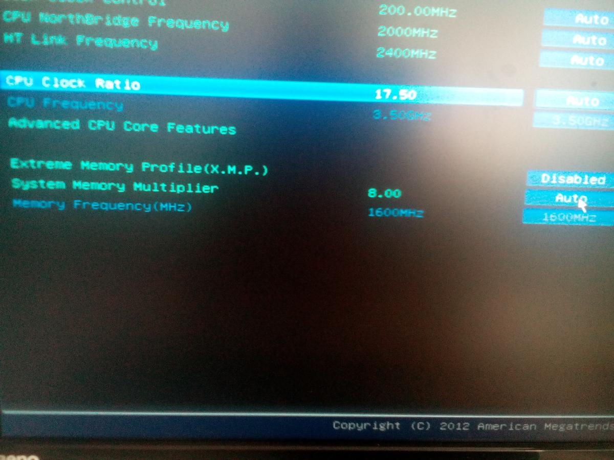

post-339572-0-05850400-1439564616_thumb.
post-339572-0-05562600-1439564698_thumb.
И кво като ти даде снимка на биоса?!
Добре ти е рама и я отчита,нищо ѝ няма.

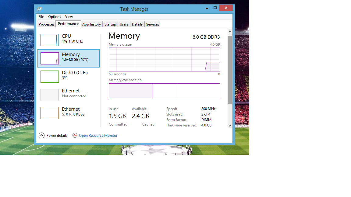

А защот тогава пише че е използваема само 4гб ?
post-339572-0-47130800-1439566209_thumb.
Изключи компютъра, извади едната плочка, включи компютъра да зареди Windows и го изключи. Сложи втората плочка.
Пали.
Резултат?
пробвай като сложиш чафка.
Пак не става....
