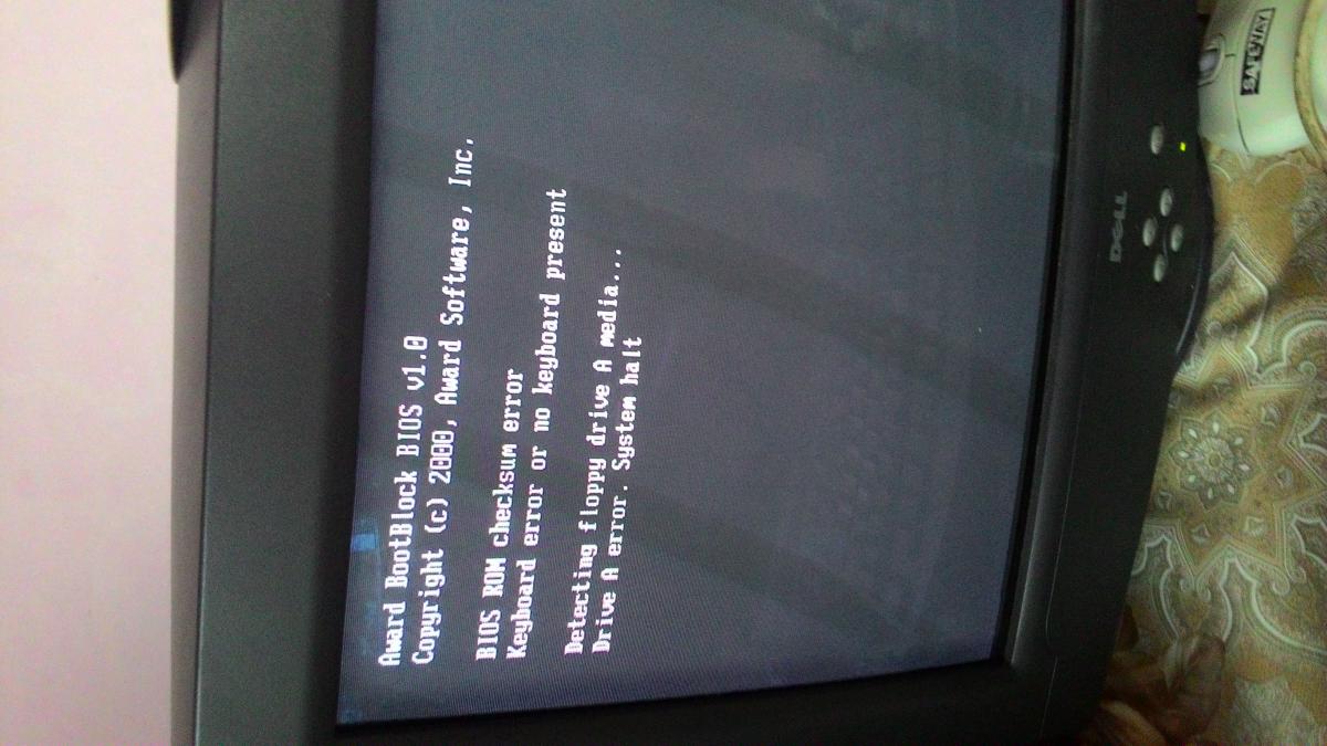

Здравейте проблема ми е следния :когато включвам компютъра почва да пибибка ето така https://m.youtube.com/watch?v=HRzgPoyxpWAи се появява този прозорец моля помогнете благодаря предварително :)

Пробвайте с махане и връщане на батерийката на биоса (за 30 сек. някъде).

Най-добре да се разкачи всичко, т.е. HDD, CD, FDD, и да се опита да стигне до БИОС. Ако продължава да пищи, вариантите са или видеото, или паметта са проблемни, възможен вариант и дъното да е с надути кондензатори, което според годината на БИОС-а е доста старо...
Разкачете флопито и пробвайте отново.
Махнах записвачката (флопито) не става. :(
пробвах но не става

Монитора , монитора обърнете  :)
1-вият ерор е че не си сложил клавиатура а втория е  флопито влез в биоса и го спри и пробвай изкарай всички плочи рам и сложи 1 и го пусни ако пак така я вадиш и слагаш другата една по една ги тествай после разгледай дъното за надути кондензатори също така и видео картата
намога да вляза в BIOS-а
още един път обърни монитора  :)
Е при проблем с клавиатурата как ще влезнеш  :) виж тая клавиатура , ако можеш я пробвай някъде или вземи за проба някоя .
Каква ти е клавиатурата ако е USB няма как да стане намери си някоя със джак 5 мисля че беше и така ще влезеш защото новите със USB искат драйвери

тя е с джак
значи пробвах с една плоча рам не бибибка но не се вкючва монитора смених видео картата пак сащтото.после като сложих и другата Рам плоча монитора тръгна ама пак пибибка

Ясно значи намери от някъде  друга плоча, съвместима със дъното и пробвай 90% съм сигурен че е от рамта искам да те попитам последно какво направи на компютъра смисъл тествал ли си нещо върху него ?
Редактирано от destruk7or2 (преглед на промените)
не не съм тествал нищо върху него . Значи плочите са по 512MG и двата .ако сложа плочи например па 1GB пречи ли?

изключи клавиатурата, задържа клавиш, дали е от заливане само ти си знаеш...
обаче съм чувал и твърд диск да се чува така (ако пипкането не спре като се махне клавиатурата, откачаш диска за проба) и проблемът се решава с чаша студена вода (за изгубената информация) и нов диск , ма като гледам твоя е PATA, ако нямаш SATA на дъното, трябва да търсиш втора употреба. на флопито вади грешка, но ни трябвало да тръгне и със грешката...

пробвах с друг HARD но нестава
пробвах с друг HARD но нестава смених и флопито пак нестава
влез в биос и забрани флопито, или му свържи кабела правилно (или кабелът е звъртян и включен наобратно(най вероятно към флопито и тогава лампичката му свети постоянно) от едната страна или има среден край и флопито в ключено в него, трябва да е в края след пресуканата част)... и изключи клавиатурата, пипкането е от нея, може да е безжична с юсб приемник и пак така ще пипка ако е задържал клавиш

сложи друга плоча рам работеща и пробвай не преди да сложиш 1 гб

няма нужда от разбиране, всички постове нагоре, в които има препоръки за RAM са глупости... проблемът ти не е в RAM-та.

Смених HARD-а , рамта сега не пибипка но на монитора излиза буквата "A" (в горния ляв ъгъл).после смених и флопито тогава не се включва монитора.
Офф, за какво ползваш това флопи , извади всички кабели от него и га захвърли в най близката кофа . Ти какво очакваш че като си сменил харда и компютъра ще тръгне - нали трябва да се инсталира ОС .
