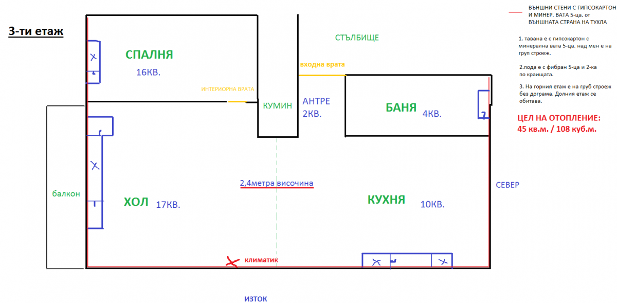

Здравейте,
Търся си подходящ климатик за етажа на къщата. Прилагам чертеж като смятам, че има достатъчно информация за адекватен избор. Смятам че съм за 18ка инверторен, за отопление ще е предимно. Разбира се, търся оптималният вариант цена/качество/функционалност/ергономичност/екстри.... :D, но цената е най-определяща.
Спрял съм се на няколко модела като ще съм благодарен да ме насочите към по-удачния модел  :) Толкова  много фирми предлагат климатици.... и това ще бъде трудна работа   :no-no:

Препоръчвам Daikin. Но, да не е произведен в Китай, а Малайзия.
Наблюденията са ми от преди около 2 години.
В предвид че до преди година, не се намираха малайзийската "сглобка". Сега не знам какво е положението
Даже, ако се не лъжа имаше чешка или полска сглобка. Като цена беше по скъп, но и с по добри характеристики.
Ако искаш истинска 18-ка, Fuji Electric RSG18LFC е решението, но е по-скъп. Освен това, може да си движи жалузите автоматично, и да ти обдухва цялото помещение, което е изключително важно, ако искаш да имаш равномерна температура.
Не си за 18.
По-скоро 12 за хол и 2 по 9 за кухня и спалня. Защо да е така - това е мощен, въздушният поток ще ти създава дискомфорт, а кухня и спалня ще останат без циркулация на въздуха и съответно климатизация.
Преди да правиш каквото и да е топлоизолация на тавана. за препоръчване от двете страни. Там са просто огромни топлинни загуби.
Ако между кухня и хол няма стена/преграда/параван то за тях може и с общ 18. Но се консултирай с фирмата дали да не бъде ба друга стена, например южна.
Бюджета ми е малко оскъден за 2000+ клима, по-скоро нещо до 1500лв. Днес попаднах на един модел Midea MSMBCU-18HRFN1, нов модел, на сносна цена. На характеристики ми допада. То ясно за  Daicin, че е добър, но цената малко отблъсква :) Днес ми предложиха рециклирани японски на Toshiba и Hitachi, стари модели, но със  СОР около 5,6, с гаранция 3 години. Мнения?
Може и да сложа една 9ка в спалнята, но на първи план искам с един да покрия по-голяма квадратура. За това може и 12 сега и после 9ка за спалнята. 3-ти такъв съвет вече получвам.
Забрави за всички измислени японци на 100V и с още по-измислен COP. Няма начин, освен ако методиката е различна моделът за Япония да е 5,5, за за Европа - 4 при разлика само в захранващото напрежение. Компресорът е само един двигател и КПД няма как да се различава с повече от процент. Освен това имм се слага допълнитерлен трансформатор, който също има загуби - поне 5%.
А топлоизолацията на тавана щер я избиеш само за 1 сезон от разликата в сметката.

Съгласих се с разделението за 2 климатика. Спрял съм се на http://www.techmart.bg/products/product_details/28543 за да отоплявам хол и кухня които са без преградна стена. Отказах се от японците, най-малко защото немога да се бръкна 1000лв в кеш  :tongue2:
Кубатурата е 70 кубика, така че смятам за удачен избор на модел 12ка. за цена/качество/функционалност. Ако някой има по-добро предложение за сходен модел ще съм благодарен да го спомене :)
 Спалнята се отлага за догодина заедно с избора за 9-ка климатик :(
