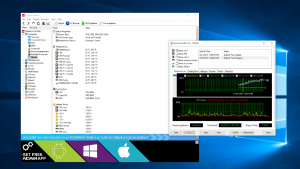

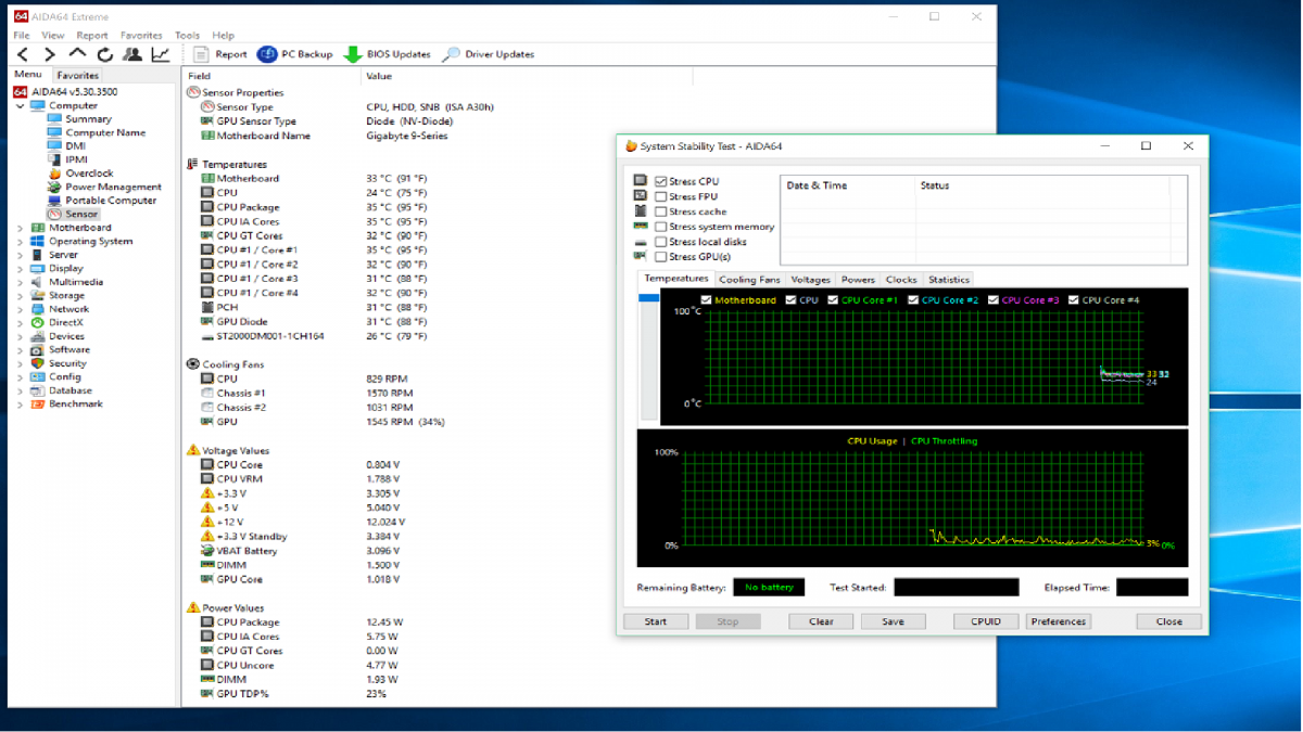

То това е въпроса , че няма натоварване на процесора а загрява. На снимката се вижда " CPU Usage : CPU Throttling (max 7%) - Overheating Detected " . На това натоварване от 7% едва ли ще загрява толкова много . Видях си и в диспечера няма нищо което да го натоварва.
