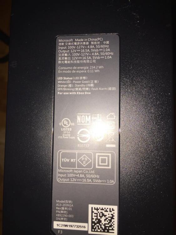

Та въпроса ми е, купих си от САЩ Xbox One, но адаптера е за ток 100A и ме е страх да го включа в България, защото не съм сигурен дали ще тръгне или има опасност да изгори. За това ви моля за съвет, може ли да го включа или трябва да си купя друго което да става за нашите стойности. Прикачвам снимка с характеристиките на адаптера, който беше в кутията. Благодаря предварително.

Не 100А а 100V.
И правилно се страхуваш да го включиш, защото в България напрежението е 220V
Щепселът на адаптера не е ли различен от контактите ти ? Това допълнително би трябвало да предпазва от подобно включване.
Търси адаптер за 220V с подходящото изходно напрежение и ток.
По-скоро му трябва 220/110V  конвертор. Нещо от типа:

Като гледам е с два изхода - 12 и 5 V  и сигурно е с няккъв специфичен конектор в ниската част. И затова предлагам да запази това захранване и да го прекара през конвертор.

Първо - не 100, а 110 V. И щепсела ще е
Но това е по-малкия проблем - в САЩ мрежата и уредите са на честота 60 Hz, а в Европа - на 50 Hz. Това трудно ще се оправи само с адаптер.

Преди време имах касетофон Саньо, беше с такъв щепсел и преходник за "Шуко". Но на захранващия блок имаше превключвател - 110 / 220 V.
На твоя адаптер няма, така че не можеш да го ползваш извън в Европа. Ако имаш някой приятел, който да работи строител в Великобритания - дай му го. На строежите, за техниката се използва 110 V - но на него няма да му е до игри.
Да, ще тръгне.
не дрънкай глупости, то си пише че е от 110 до 127 волта, ще тръгне само след трансформатор 220/110 волта

Честотата няма значение при импулсните захранвания. Вече ти дадоха линк към конвертори http://elektronikabg.com/category/13/konvertori.html Избираш си по мощност в зависимост от консуматора. Единствено може да имаш малък проблем ако си купил някоя машина с двигател. Ще върти по-бавно заради честотата.

При положение, че имате познат електротехник, последният може да ви направи трансформатор за 110 волта, щом имате и други електроуреди от Америка. Трансформаторът трябва да е с първична намотка за 220-230 волта и вторична, която ще е за 110 волта.Желателно е трансформаторът да е в някаква метална кутия и да е поне 200W и повече, за да можете да включвате едновременно и други уреди с това напрежение. Самия изправител е предназначен и за 50 и за 60 херца така, че тук няма да имате проблем с честотата на напрежението. Другият начин е - да го продадете на някой, на който ще му върши работа, а вие да си купите нов със  същото изходно напрежение и ток, който е пригоден за 220 волта. Изходното напрежение на адаптера е 12 волта 16 ампера и второ - 5 волта - 1 ампер.

Не че те заяждам,ама на дядоти хладилника е ползвал под 2А.На него му е необходимо по-мощно за 5А поне(на 127волта).Горепосочения АТС 100вата дава 1860мА!

Я по-добре си купи едно европейско захранване за конзолата:

Правенето на допълнителни приспособления - трафове, адаптери - обезсмисля нещата. Най-добре един стандартен адаптер за конзолата и да си продаде този.
