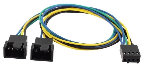

Здравейте,търся магазин в Пловдив,който продава подобен сплитер като долния .Намерил съм онлайн магазини,които го продават,но не се намират в Пловдив и доставката до тук ще излезе колкото три такива сплитера...Искам да направя push/pull на 212 Evo радиатора на процесора ми и искам да свържа два 4-пинови вентилатора към един 4-пинов конектор на дъното ми,за да могат да вървят в синхрон.

Целият зор е в ефективността на системата.Ако единият вентилатор работи по-бавно другия охлаждането няма да е достатъчно ефективно.Дъното ми има четири конектора.Два са 3-пинови и два 4-пинови.Проблемът е,че двата 4-пинови се контролират от различни датчици и вентилаторите ще функционират с различни обороти,а 3-пиновите,не са добър избор,защото не искам вентилаторите да ми надуват главата като са постоянно на 100% особено след като са свързани на радиатор с толкова наситени ребра и завихрянето на въздуха е голямо,което от своя страна създава допълнително шум.Да,бих казал,че е глезотия,но не искам,да ги побългарявам...

Единия от 4те пина на вентилатора е подаване на инфо за оборотите. Никога не съм опитвал подобно нещо и ми е малко мъгляво как дъното ще отчете оборотите след като не е наясно че вентилаторите са два. По друг от пиновете се извършва контрола на оборотите. И пак как ще го направи дъното по същата причина.

Виждал съм подобни изпълнения кабели като единият "изход" е 4-пинов, а другият - 3-пинов. На горната картинка изглежда и двата накрайника са 4-пинови, но ми се струва че на единият кабелите са 3. Това може да обясни как се взимат данни за оборотите, но не ми е ясно дали така и двата вентилатора ще работят в PWM - режим...
Не,дъното е GA 970a ud3p а процесора е FX-6300.Не съм влизал от доста време в профила и не съм правил ъпдейт на информацията на подписа.Вентилаторите би трябвало да могат да работят в PWM-режим.Виж разположението на пиновете.И аз мисля като теб,че взимат данните само от единият вентилатор и после се изпраща информация за оборотите към двата.
4Pin PWM To Dual PWM
