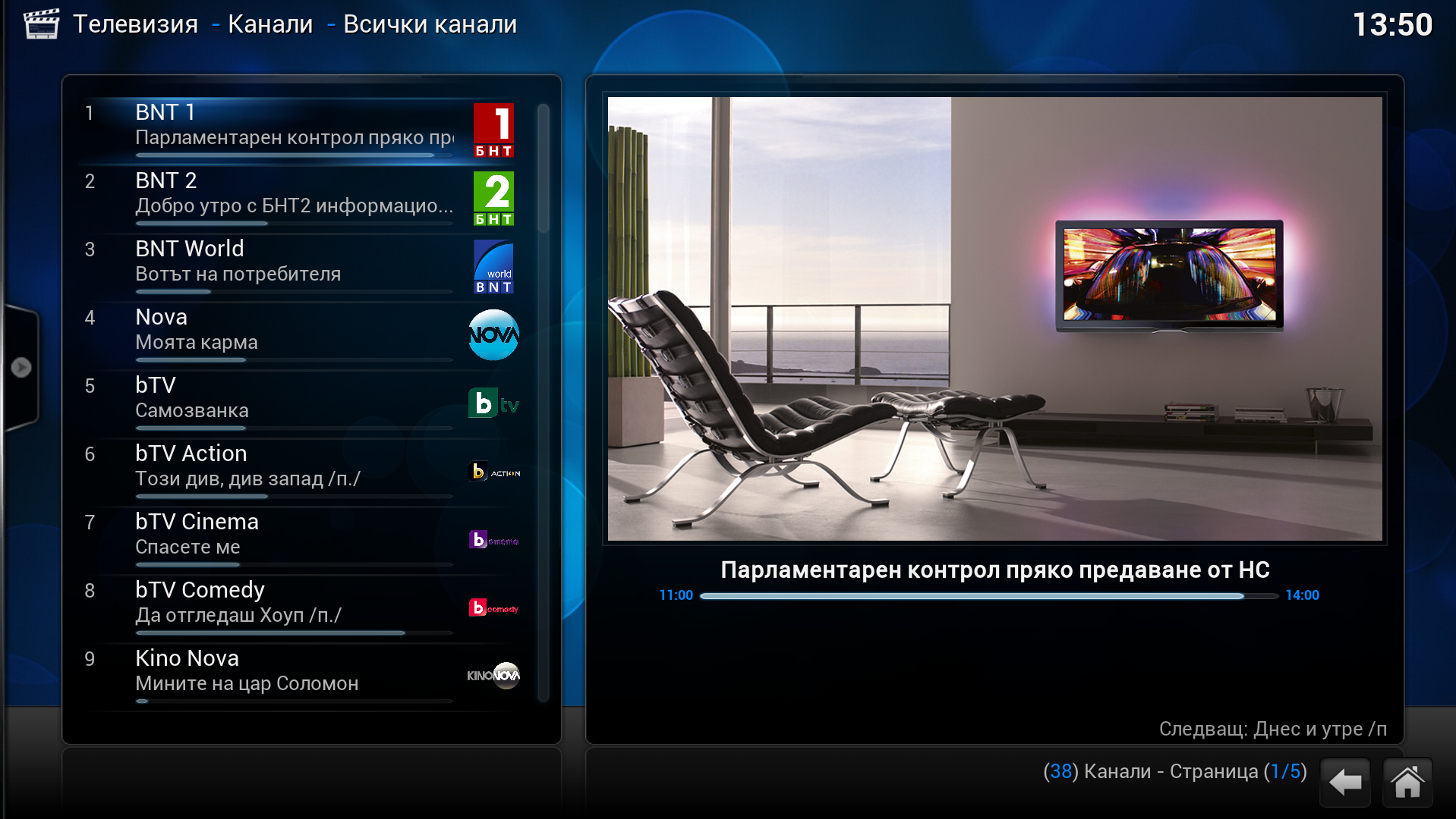

Дали ще е възможно иконите да са примерно ето такива  с цел еднаква ширина и големина. Ако имате нужда от помощ  за генериране  на EPG  ще помогна на драго сърце.  Имам доста голям готов конфиг файл за  зa Web Grab++   и няма никакви проблеми да ви го предоставя.
Ето ви малко готови :https://my.pcloud.com/publink/show?code=kZr8QXZzQGj3r4PGimTU3OJvILRJXOrzOJ7
Редактирано от AlkatrazBG (преглед на промените)
Kodi_EPG.pngМога да си поиграя и да направя иконите на всички канали като при мен! И да ги кача някъде на хостинг....
Редактирано от Hangman 666 (преглед на промените)
Hangman 666, изглеждат добре иконите/логата ви. С каква резолюция са? Направете ги моля 250x250 пиксела в png формат (оптимизиран с изчистени хедъри и др. ненужни простотии). В Линукс, това може да стане автоматично така:

Резолюцията е ***х250 защото някои имена на канали са по дълги и като станат квадратни е грозно. Но иначе си зареждат бързо и няма лаг. Тия дни ще си поиграя да ги направя за всички канали! При някои съм променил цвета защото в коди на черения фон черните букви не се виждат.

Направих и аз една концепция:
Харесват ли ви? Логата са поставени върху полупрозрачна подложка и дори и най-тъмните и най-светлите се виждат ясно. Ако искате да помогнете, изтеглете логата на всички тези канали в максимално качество (за препоръчване в png формат с прозрачен фон) и ми ги пратете като ZIP файл. Аз ще се погрижа за останалото. Можете да търсите лога в сайтовете: http://logos.wikia.com/wiki/Logopedia  ,  http://www.lyngsat-logo.com/tvcountry/tvcountry.html и https://images.google.com
