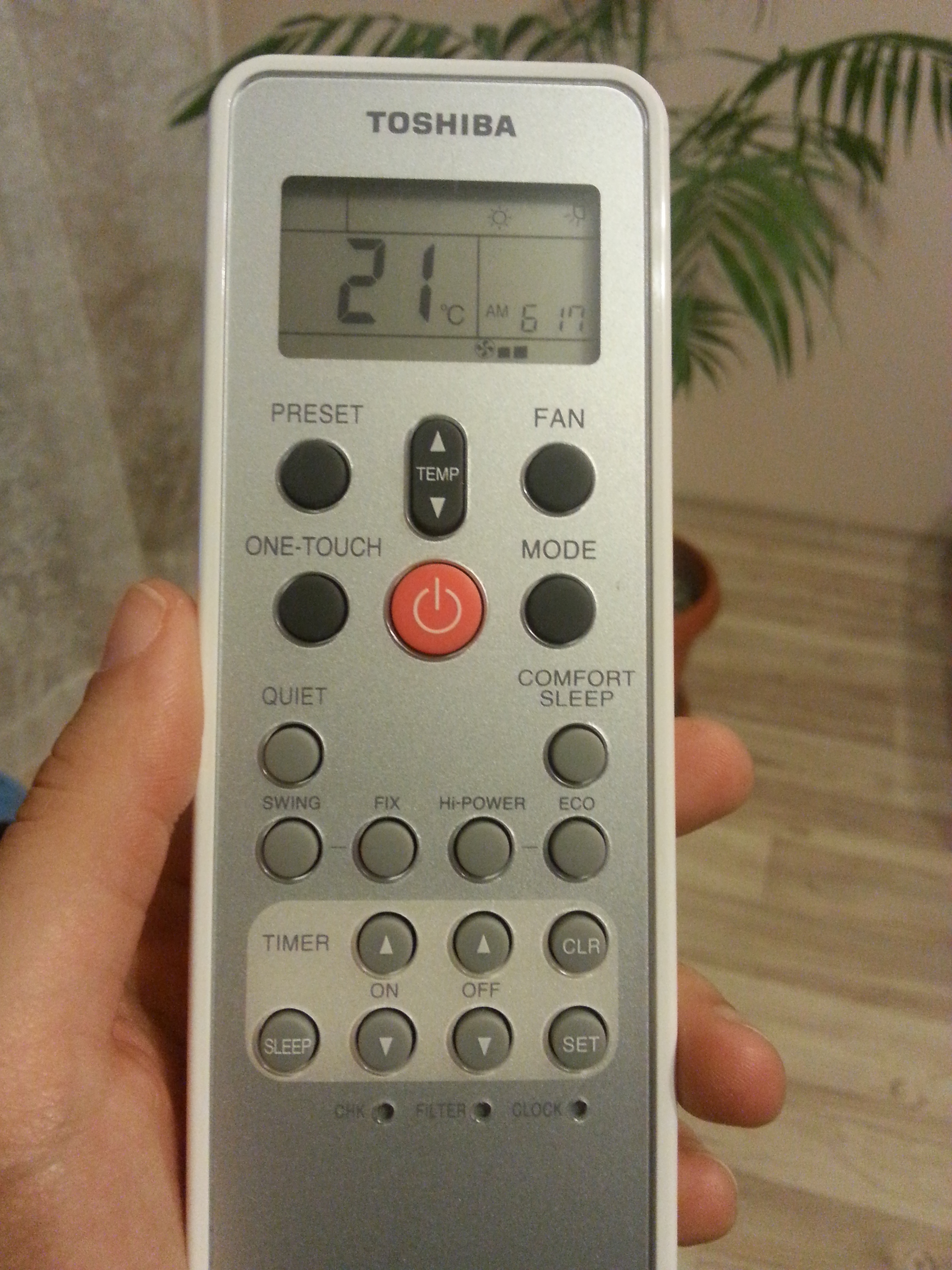

Добър ден! От близо почти година вкъщи се използва климатик Тошиба inverter RAS137SKV. От няколко дена е пуснат да топли, но ми направи впечатление, че не се изключва. Направен е на 21 или 22 градуса и не спира да работи. Ако е на 22 градуса и след 30 мин работа го направя на 21 градуса, той ще се изключи и после нали пак ще се включи. Включи ли се, няма да спре отново. Прикачвам снимка на дисплея на дистанционното. Иначе аз не мисля, че има бутон за такъв тип режим, но все пак не съм наясно с нещата и затова питам.
Той не изключва, но поне спира да духа. Сега не спира, а миналата зима спираше.
