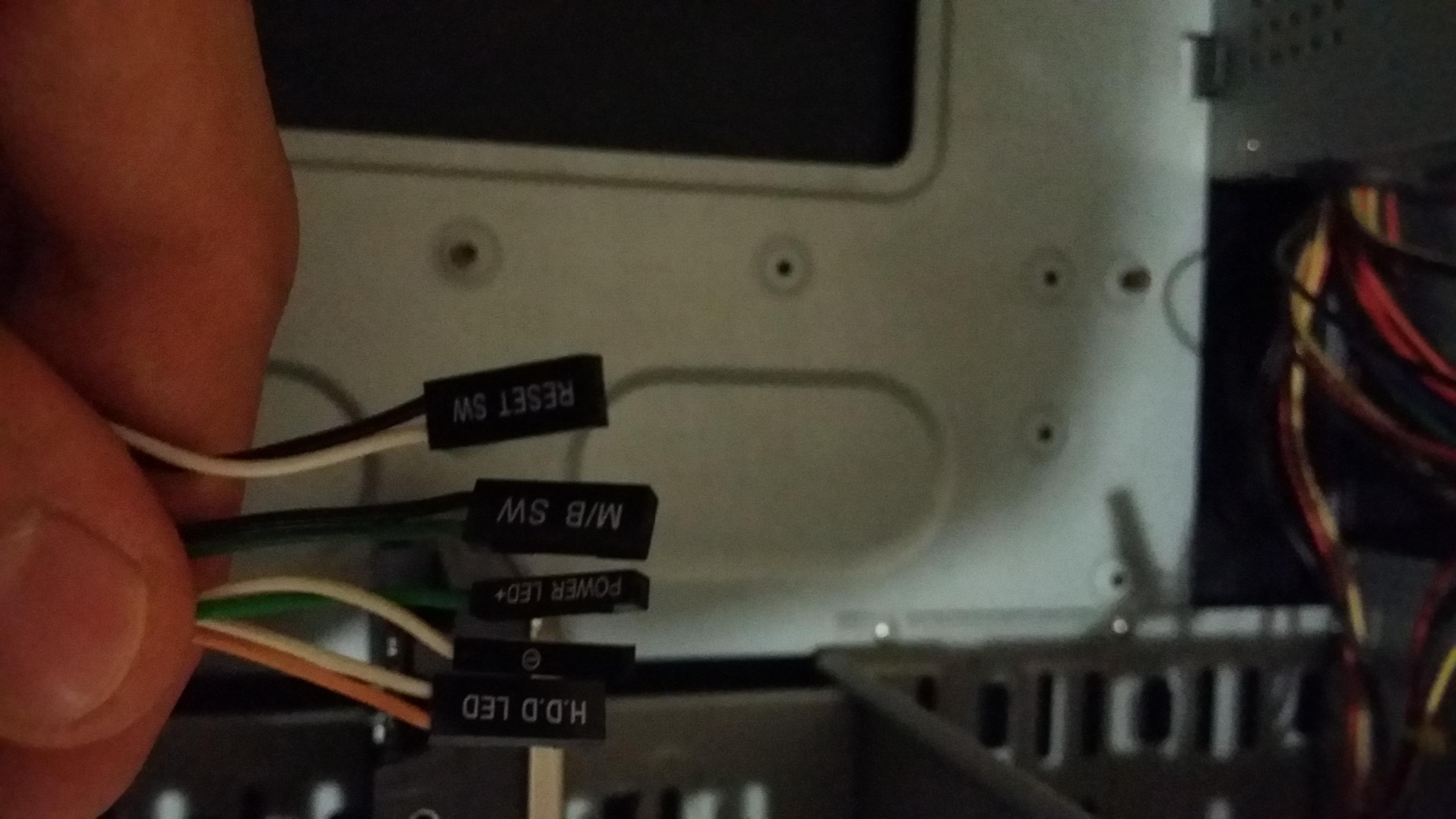

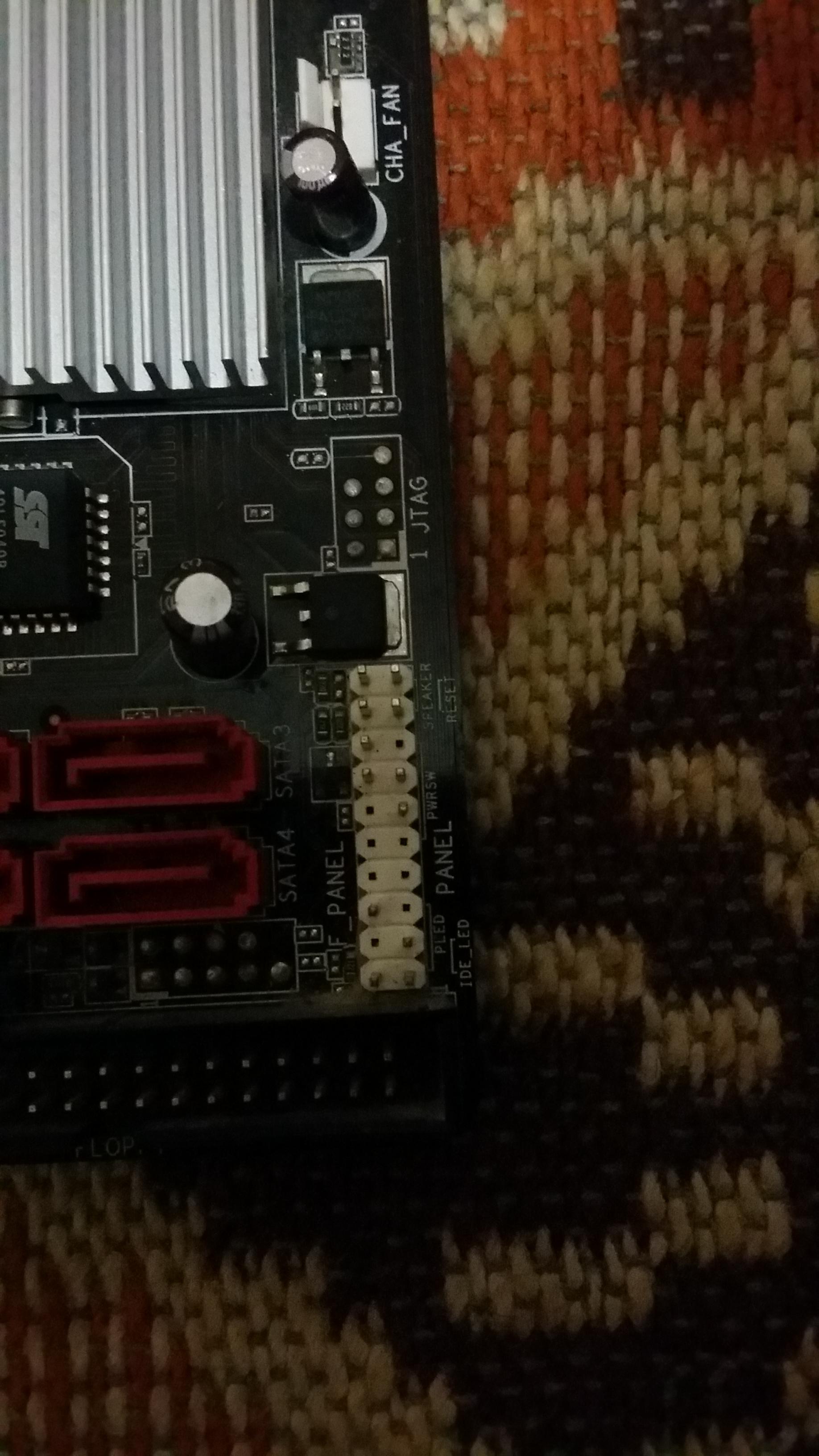

Може ли да ми помогнете как да свържа кабелите за LED и power бутона дъното е  Asus m2n-e  sli

Прочети си книжката, която върви към дъното или гледай надписите под пиновете, където трябва да се свържат тези кабели... Обикновено първо е H.D.D LED, след това двата LED кабела спрямо (+) и (-), power бутона (M/B SW) и накрая ресет бутона.
Благодаря готово е свързването.
