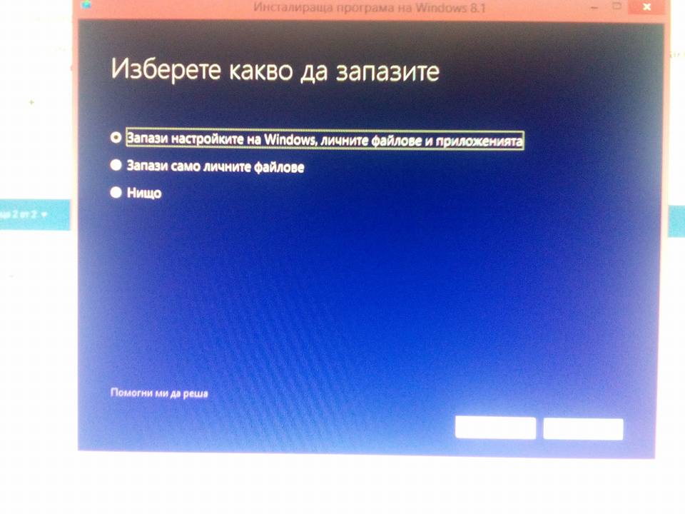

Почудих се за идеята  със стартиране на setup.exe под сегашния Windows  да направия Upgrade. Само че, не зная какъв ще да е този процес. Като вид преинсталация ли е ?
преди 1 час, Stilian Hadzhiev написа:
Плопа минава преди уин буут лоадера. А от там може да избере кое да е 1вото боотващо устройство. И ще може да направи преинстал.
И на кой носител е Plop? И как указа този носител?
В този момент, коя стъпка да избера и какво се случва по-нататък ?

Имах в предвид да си го инсталирам от флашката, в работещ режим на ОС, да маутна изото и да стартирам сетъпа и да ъпгрейтна, или да започна чиста инсталация, или да го подкарам през биос ?
