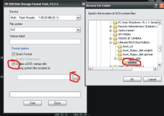

преди 4 часа, ignorant написа:
Не откри вируси, нослед форматиране на ниско ниво успях с HP_USB_Disk_Storage_Format_Tool v2.2.3 да я направя, копирах после двата файла от производителя е не и не. Пак написа Searching for Boot Record  from USB RMD-FDD..OK .  И седи та немръда от 14минути.  Тая папка usbdos  която я направих в C, HP_USB_Disk_Storage_Format_Tool v2.2.3 нали после си я копира на флашката. Или не? Щото слагам папката в дял C на изряден комп и правя флашката на същия комп, а я вкарвам после в другия. Да не би тва да е проблема?
Трябва да посочиш пътя до usbdos директорията вътре има два скрити файла. Когато създадеш флашката просто копирай файловете с биоса вътре. Тествано и 100% работещо, ако има проблем то той е или във флашката или в usb портовете.
Редактирано от chochoatanasov (преглед на промените)
Тва с usb порталчетата се досетих ехе ее кога, Пробвах го не е от тях. Значи щом ми разчиташе с руфуса флашките, първоначално дето изписва,че зарежда FreeDOS,ама реално стои по 30мин без да помръдне. Иначе ест посочвам директорията и после копирам файловете и като пусна ми изписва че зарежда, ама пак не зарежда, съшата работа като руфуските флашки преди тоес. Но щом изписа на руфуските, че зарежда free dos явно ги чете иначе няма как да знае ,че freedos беше качено на руфуските. Но после изгасва флашката..
