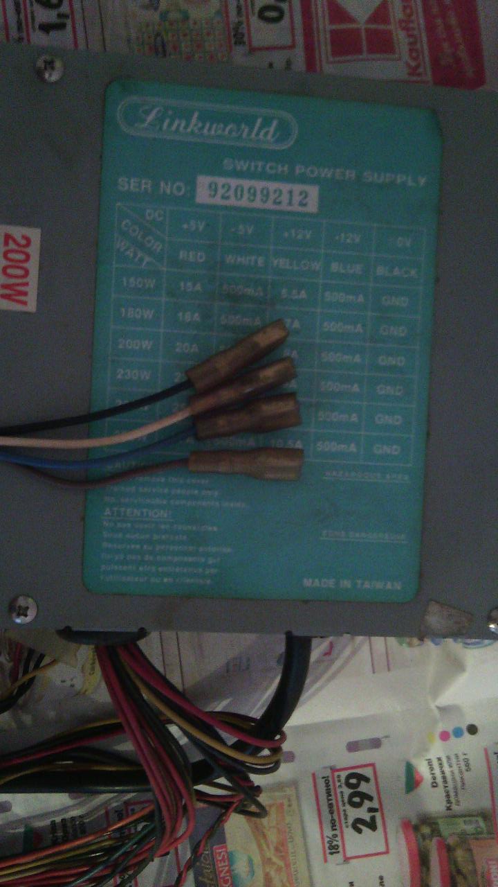

Здравейте, днес ми попадна един стар компютър с работещо захранване. Извадих захранването с всички кабели към него(включително тези от които се включваше с копчето на кутията) и сега незнам кои кабели трябва да свържа за да тръгне. Снимах кабелите които бяха закачени към копчето:

Това е AT захранване - ако ще се ползва с 20-годишна дънна платка и съответната кутия, най-вероятно ще работи, но за съвременен компютър няма да стане, няма и смисъл.

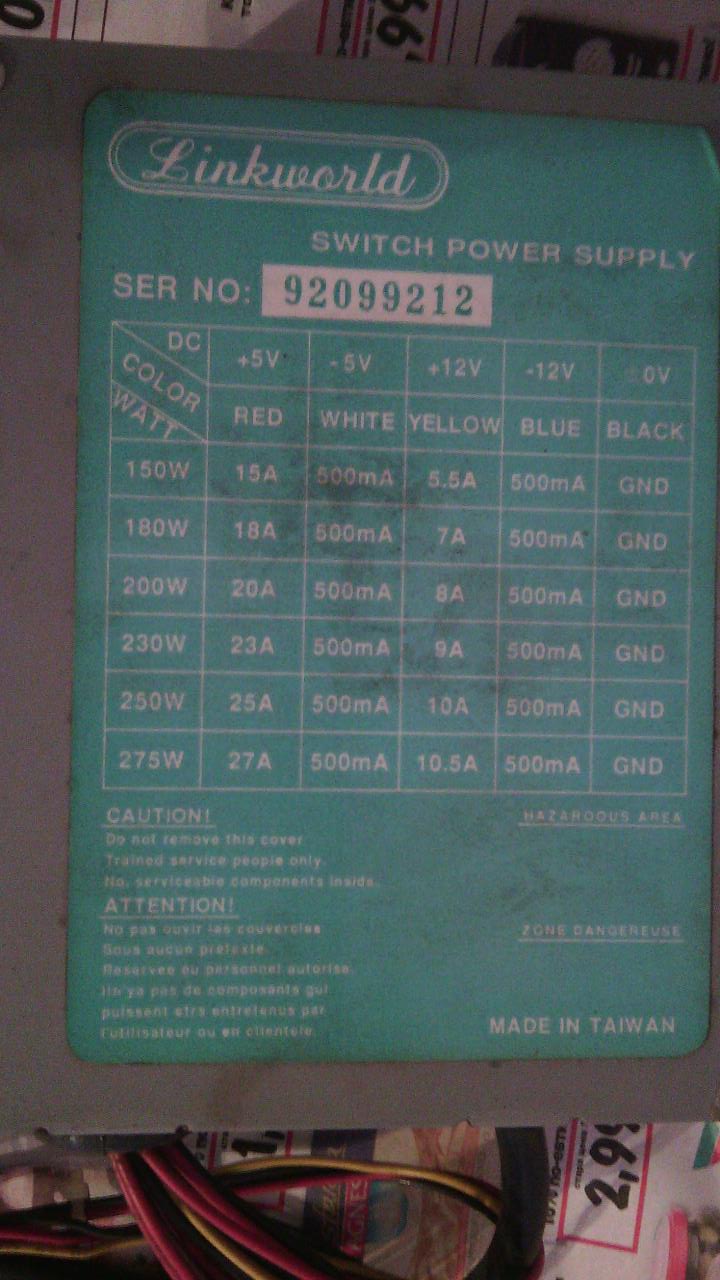

Сега каква му е мощността и ще може ли да захрани примерно радио за кола?

Около 120W е захранването и само 10 ампера. Касетофончетата имат бушонче с по-вече ампераж за защита. Зависи и колко е консумацията на самото радио, но проблема е, че радиото работи на прав ток, а захранването не е и най малкото ще ти бръмчат много говорителите. Слага се някакъв филтър към захранването за обиране на този шум, но не мога да помогна.
