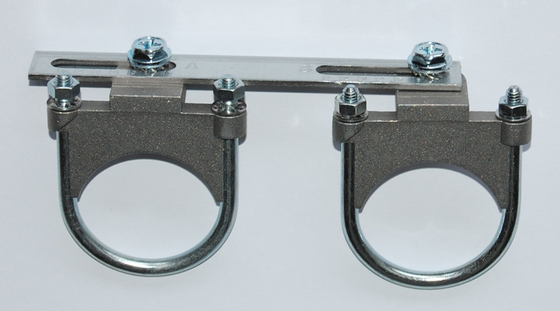

Ето този държач се закрепя на съществуващия конвертор и настройката е детска игра на втория конвертор. С едно 10 ключе и готово.

От 39 към 45 рамото трябва да климне леко надолу, а "дупето" на конвертора трябва да се понатърти наляво -  надясно, докато му влезе най-добре сигнала у чашката.
Като я размърда цялата антена, ти ли ще ходиш безплатно пак да му я върнеш там където си е била. С "белезниците" не пипа антената, тя си стои мирно на началната позиция, а само си играе с две гайки 10мм колкото си иска, без да има после играчка плачка.
Антената се разхлабва леко и се мести само по вертикала и се настрова  за 5 минути. Най добре  се настройва със стар приемник на Булсат защото се виждат скалите за децибели  на сигнала без да изчезват както е при приемниците на Виваком. Нито му трябват държачи,оптегачи и подпирачи а още по малко пък да дава  160 лева за платки .  Ако някой е  решил да си купува платки без Ci+  модул  ще му се наложи да прочете 100  старници  обяснения  как се гледа от кака Шер .   Във Белгия може и Сат файндери да  ползвате  ама тука в България ние  си настройваме антените и без такива скъпи играчки :)  Айде бягай да се молиш  за шеринг  и  да ти обясняват за платките  ,че гледам си се мерекледисал във един друг форум да си я купиш. Има и  сайтове като този http://www.dishpointer.com/
