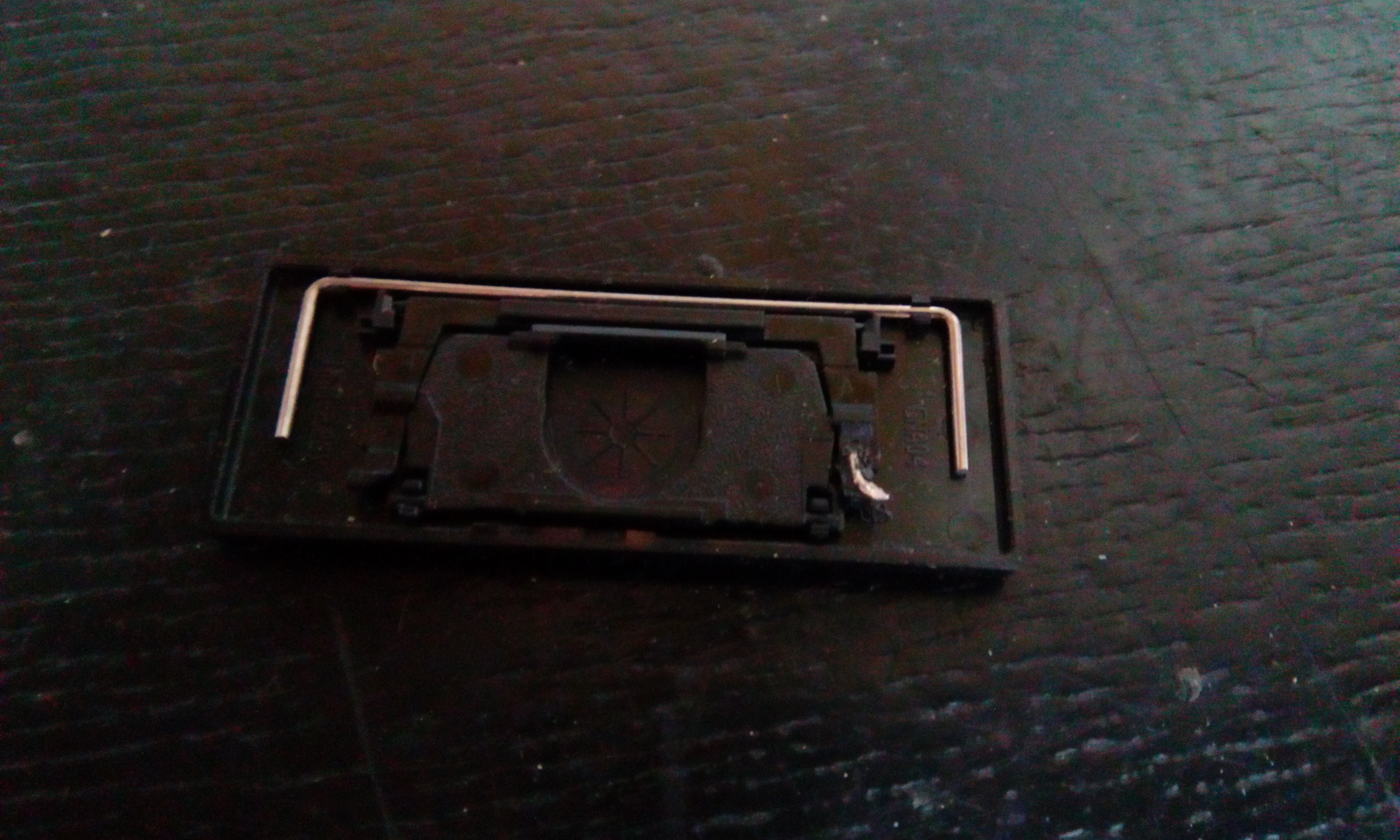

Веднага ти демонстрирам с нещо което 99,99% сервизите и техниците ще обявят за неремонтируемо.
IMG_20151127_104238.thumb.jpg.aee9d2aa87
За да стане ясно това е клавиш Enter от лаптопска клавиатура на един странен модел на HP при чистене просто изпадна и едното зъбче което може и да няма милиметър с помощта на което се захваща изчезна и този клавиш не може да застане повече там. Варианти.
1 Да намеря подобна бракувана клавиатура с надежда за читав точно този клавиш.
2 Закупуването на нова клавиатура която е над 70лв.
3 Обябяването на клавиатурата за неремонтируема.
4 Клиента да си ползва клавиатурата така без копче.
5 Правене на невъзможното според повечето сервизи и клиенти.
