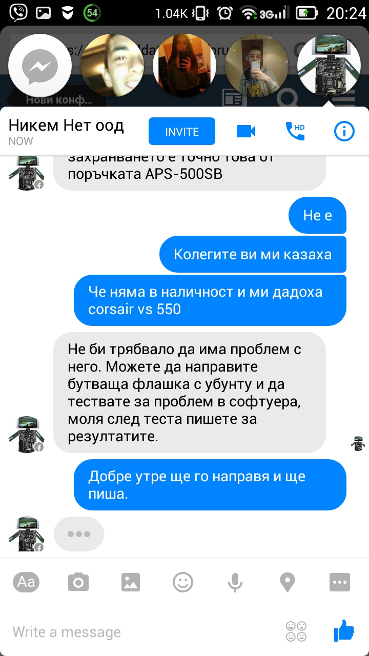

Казаха ми да направя това, как мислите?
Виж извади паметта и пак я сложи. Преди да го направиш от чисто любопитство обърни внимание добре ли е захваната.
Това захранване общо-взето е достатъчно за почти всяка видеокарта та едва ли от него е проблема.

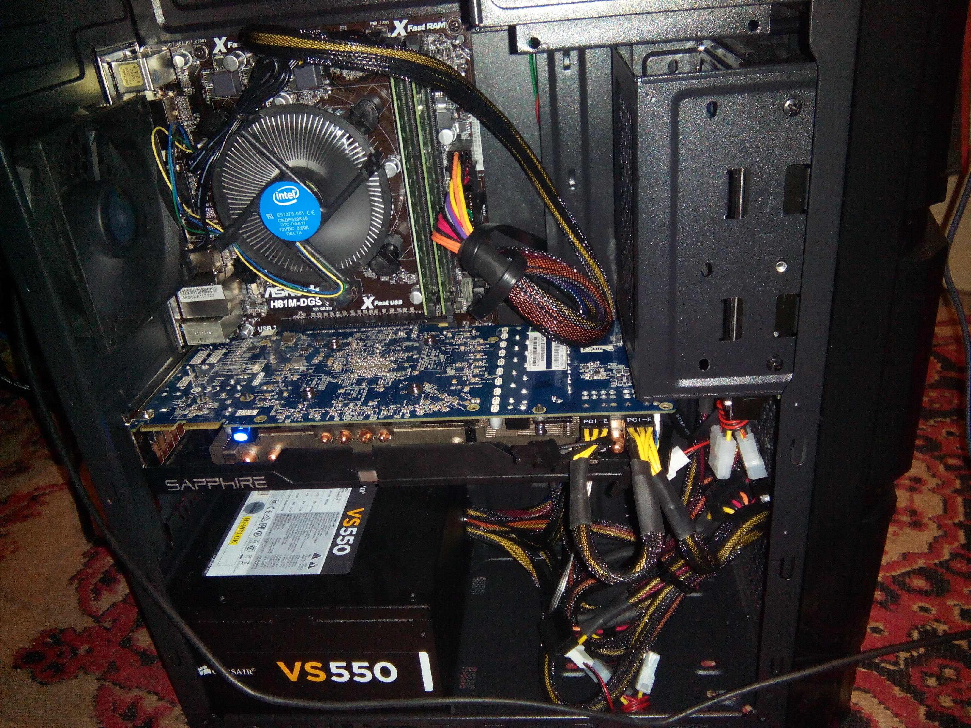

Ако можеш дай и снимки от вътрешността да видим как точно е свързано всичко.

Добре, сега ще снимам всичко от вътре.

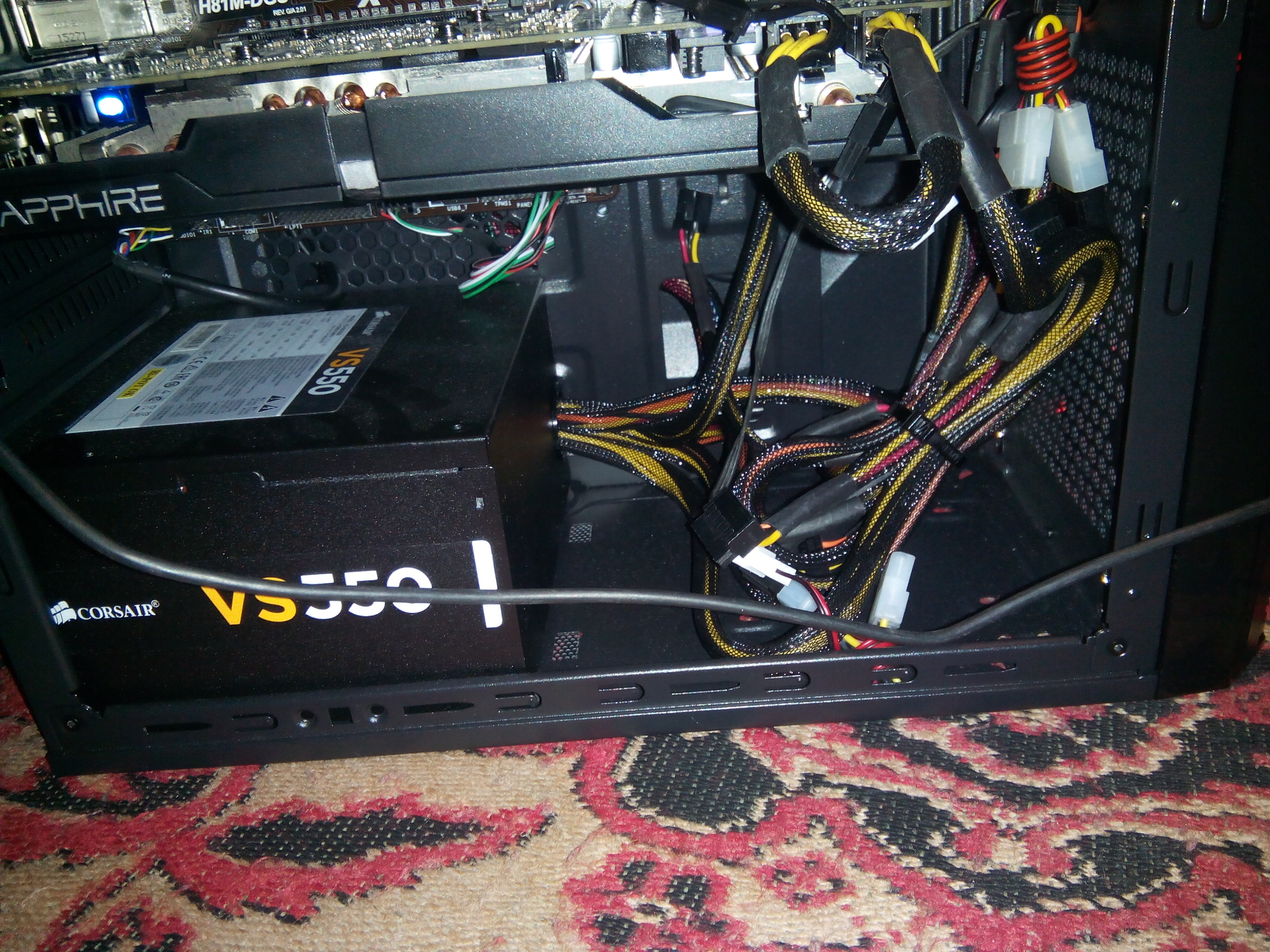

Ето и отдолу.

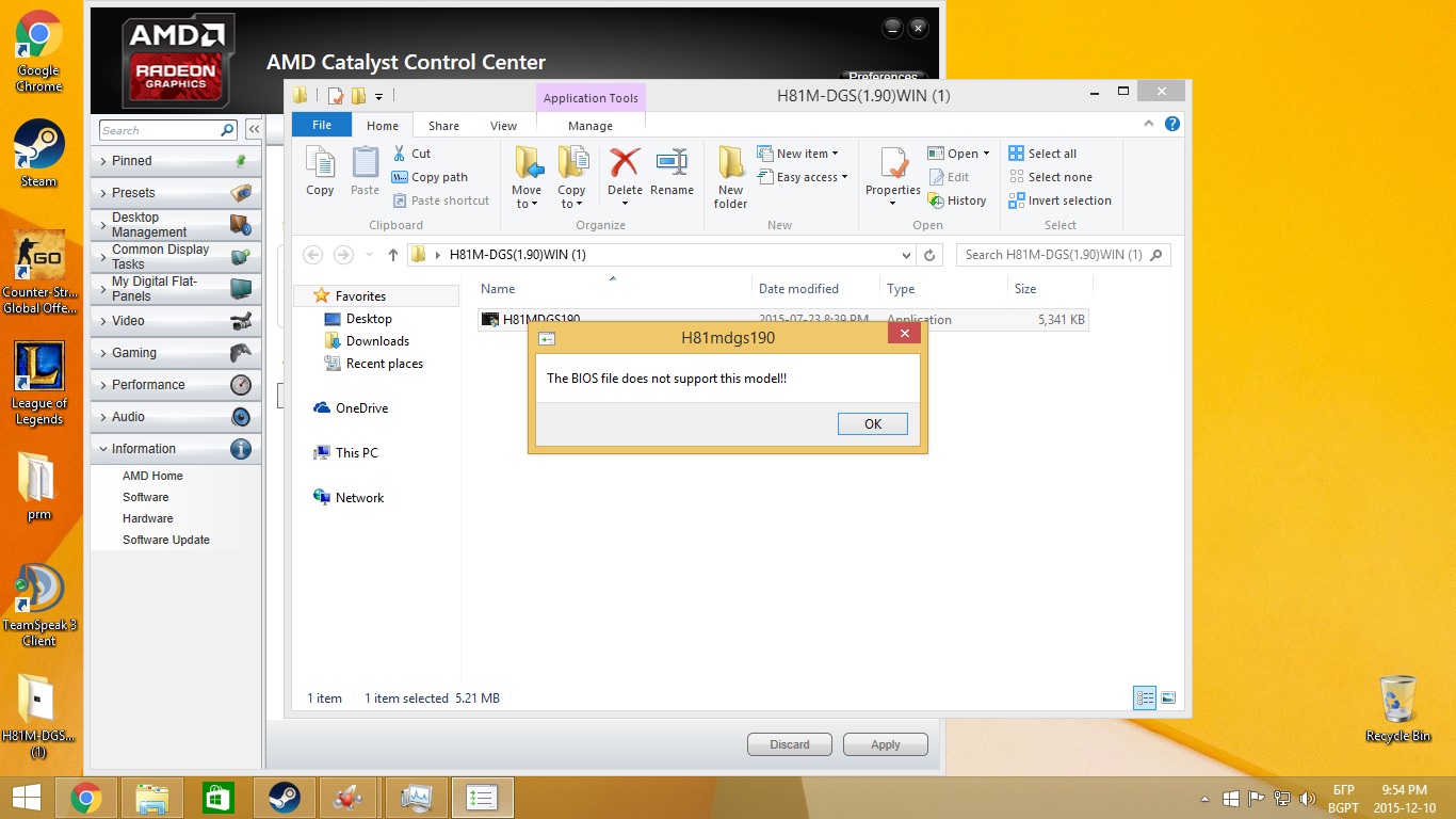

Колега не мога да обновя биоса от сайта който ти ми даде, дава ми Network failed, когато се опитам да го изтегля.
ПС: изтеглих го, но ми дава 'bios file does not support this model"

пс. Точно за ASROCK H81M-DGS си е биоса и като гледам снимката дъното си е същото.

Добре колега, между другото обърнах захранването и вентилатора му вече духа нагоре, а не в килима ми и сега не се е изключвал още.
ПС: ето това ми излиза отново..

Голяма грешка. Захранването не духа а смуче. Целта е да смуче студен въздух от вън а не горещия от кутията защото ще прегрее.
Духа от задната си страна не от долната. Така че го върни обратно но е желателно да го сложиш на твърда повърхност въпреки че има филтър а не на килим и подобни.

Явно си с Windows 10 та аз спирам до тук със съветите за биоса и въобще.
преди 1 минута, Roujin Z написа:
Говорим за охлаждането на захранването не за кутията. Захранването има собствено.
уиндолса е 8.1 и съжалявам.
За 7 и 8 метода под Windows е споменатия. За 8.1 или 10 не се споменава нито съм пробвал под Windows та не мога да коментирам.
По-важното обърни захранването понеже ще прегрява. Просто в момента засмуква врящия въздух от кутията и вместо да се охл. почва да ври.
И да не е хубаво да я държиш кутията в тоя килим или разни халища паонеже крачетата потъват и се затапва отвора.
пс. tahumba ще излезе прав. Като се вгледам в долния надпис май пише ревизия 2.0?
