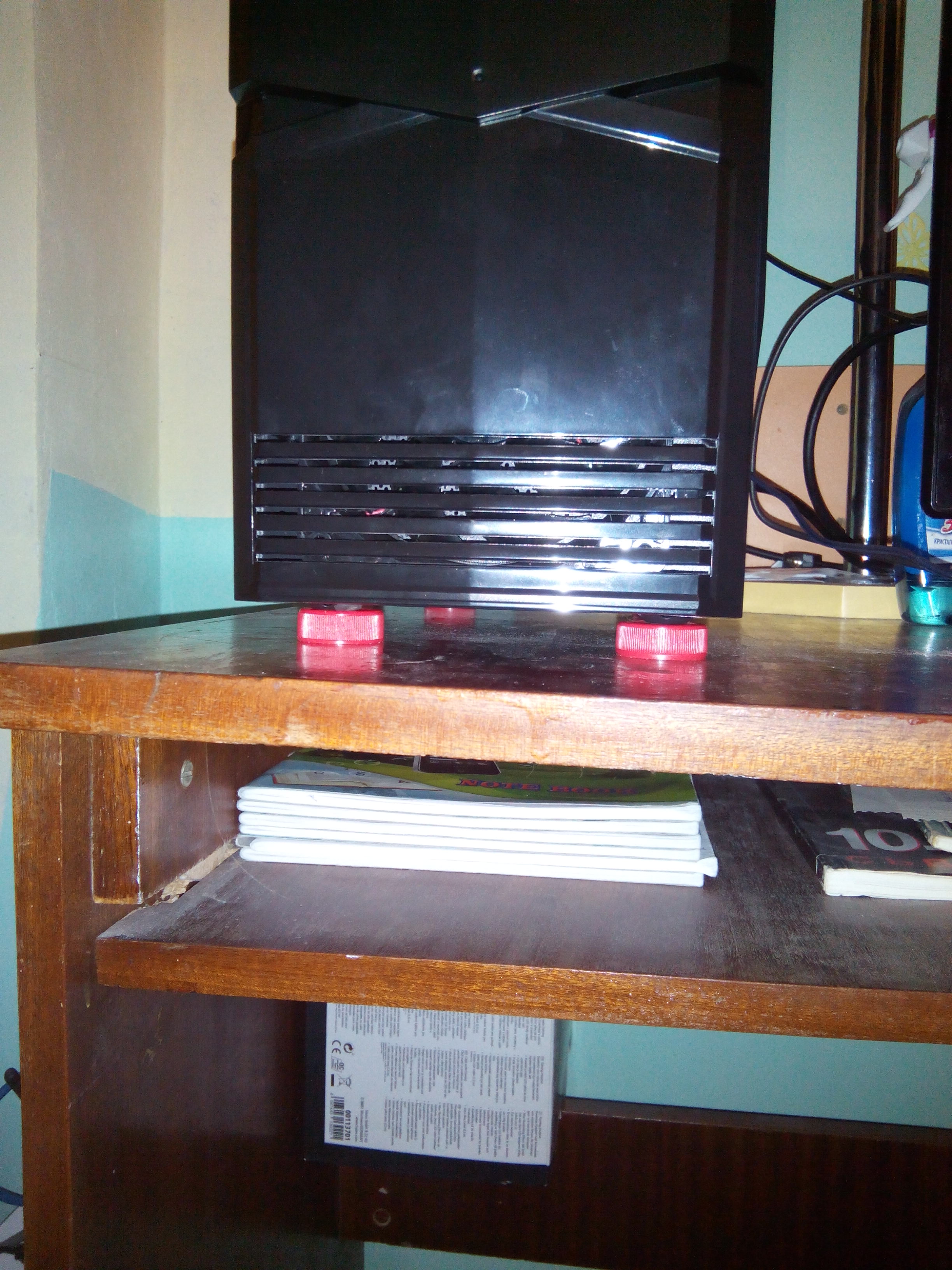

По-важното обърни захранването понеже ще прегрява. Просто в момента засмуква врящия въздух от кутията и вместо да се охл. почва да ври.
И да не е хубаво да я държиш кутията в тоя килим или разни халища паонеже крачетата потъват и се затапва отвора.
Вероятно за това изгасва а със обърнато на вътре захранване работи. При тест в никем също работи. Едва ли имат мек килим в който да потънат крачетата и да се спре тотално въздушния поток на захранването, което предизвиква защитата и се изключва.

Тя и кутията като я гледам е плътно до пода все едно въобще няма крачета. Имам предвид по-принцип не заради килима.
преди 20 минути, Roujin Z написа:
Вярно кутията си няма крачета. Ще трябва да импровизира и да подложи нещо под четирите и края за да я отдели от земята. P.S. Между другото не е кой знае какъв проблем да е обърнато захранването и да смуче от кутията. Тези, които са със горно монтиране на захранването също си смучат от кутията. Малко е неудобно, че ще си делят въздуха със вентилаторите на видеото. Моето захранване също е от горе и смуче от кутията. Пък и то толкова смуче, че едвам развява пламъка от запалката. Само така разбирам че излиза вятър от него.

Абе аз за това избягвам да препоръчвам подобни кутии с АМД печки вътре. Ясно че каквото и да прави ще е печка и ще е шум та да се примирява...
На снимката се вижда все едно изобщо няма крачета кутията така ли е ?
Понеже тук в този сайт http://www.ioncomputers.bg/product/3188/zalman-case-zm-t3-usb-3-0-black.html ясно се вижда от снимката че има. Измерих крачетата на моята кутия която стои върху бюрото ми. Размера е 1.5см пръстите на ръцете ми влизат до половината, при всеки е различно когато бута пръстите под кутията. Някой има по дебели пръсти някой има по тънки пръсти.
Моя съвет е, ако наистина това е проблема, да се обеди че има изобщо някакви крачета самата кутия и ако няма да пита защо. Другото което се вижда е че крачетата на кутията на автора на тази тема са 1см и при поставяне върху килима се спира изцяло потока на въздух и се вкл защита както вече е споменато по-горе!
Ако автора държи на това да държи пц-то си на килима, то нека постави под него мраморна плоча или някаква твърда материя, като права ламарина да речем, за да може вентилатора на захранването да не бъде спъван от липса на поток.

Върнах захранването както си беше и вдигнах кутията на 4 капачки от безалкохолно, но се изключи отново...
