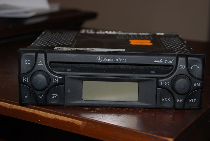

Радиото е като това долу на снимката. А колкото до записването, правя го с нерото, но ми казаха да пробвам със CD Burner, и да купя от сд+ дисковете, ама като не знам какви са файда. А като записвам му свалям на минимална скорост на записване, слагам го на аудио формат и го записвам.

Дискове за вашият случай има да се продават на всеки компютърен магазин. Купуваш си стандартни дискове от 700 мегабайта. Радиокасетофона има възможност да просвирва само стандартни дискове, които се продават с готови записи. Гледаш картинката (първата), която съм ти постнал. Избираш това, което е в синьо от картинката и нерото ще ти направи записа във формата, който съм ти посочил  CDA. После избираш минималната скорост, която ще е зависима от самият празен диск. Нерото ще ти я покаже като такава. Правиш записа и след като приключи, можеш да си направиш една елементарна проверка на компютъра. Пускаш диска със софтуерния плеат на компютъра и трябва на мястото на заглавието на всяка песен да се изписва:  Track1, Track2, Track3 и т.н. Това е достатъчно за да си убеден, че форматът на записа върху дискът ти е в CDA формат, което ще е гаранция, че радиокасетофонът ти ще го чете. Тук, на дисплея на касетофона вече наместо Track1, Track2  и т.н, ще виждаш и четеш заглавието на всяка песен. Това е в общи положения начина на запис. Още веднаж! Дисковете, които са ти необходими са стандартни 700 мегабайтови. На него си е написано.
