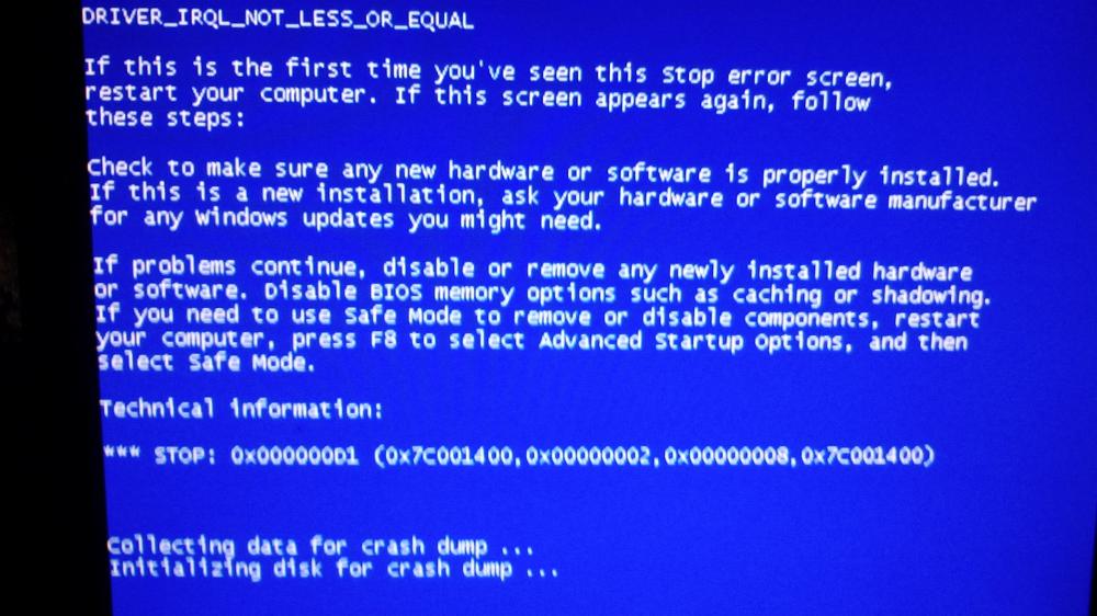

Това с Safe Mode нещо не стана с Ф8 като помпя Ф8 ме пуска в боот менюто но ми да избера  само от къде да го настроя да бутне! Ето  и снимките с синия екран
Значи една идея по-късно трябва да започнеш да "помпиш" клавиш F8.

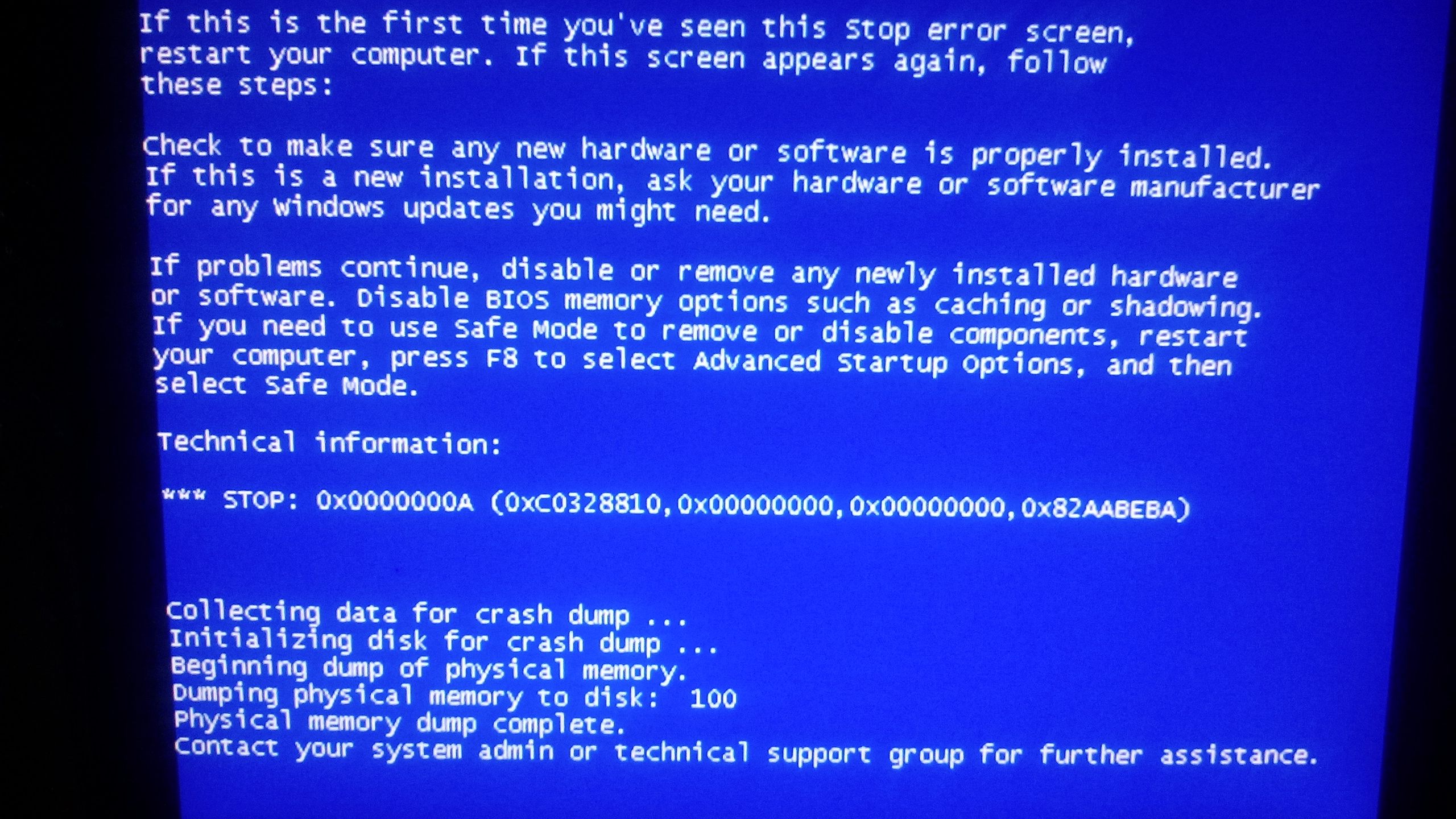

Току що ми го направи същия проблем...В смисъл появи ми се СИН Екран и ми изписа този път май други грешки.Снимал съм го/.Качавам да видите
