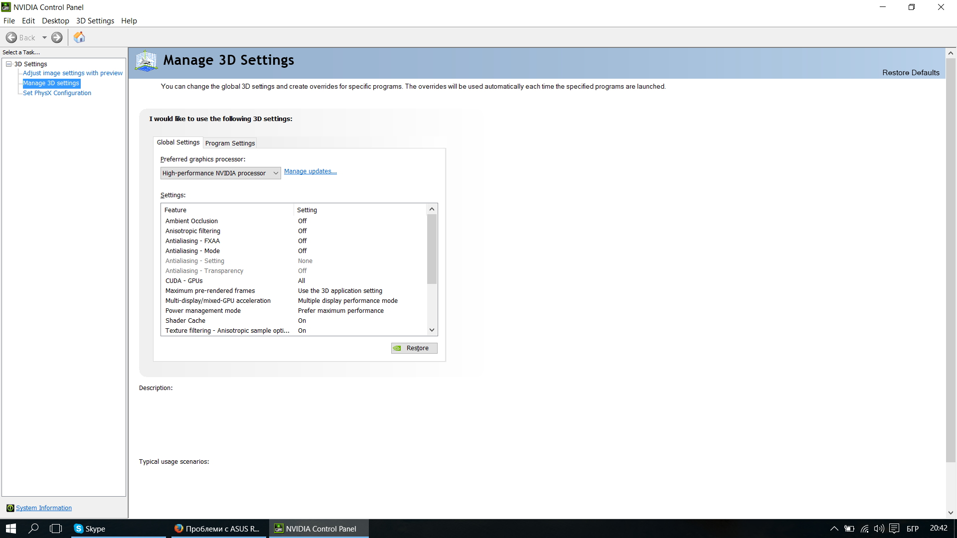

Не съм с грешният драйвър,от сайта на НВИДИЯ съг свалил последната версия на драйвъра.Даже пробвах да го преинсталирам и пак си е така.
