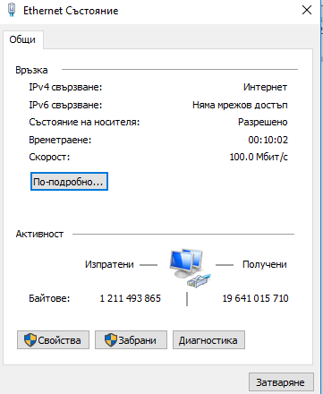

Flood или проблем с интернета?

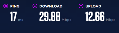

От 1 месец ако не и повече, интернета постоянно ми прави магарии. Спира за 3-5 минути и отново ''идва'', видеоклиповете зареждат по-бавно, Facebook трябва да се рефрешне страницата няколко пъти докато зареди всичко....Проверих всички инсталирани софтуери и прочие, сканирах за вируси с Avast/Malwarebytes но нищо което да забавя интернета...Пробвах и интернета от един приятел(на един и същ интернет доставчик сме) и при него няма грешка...Клиповете зареждат доста бързо дори и на 1080p, Facebook му зарежда а не да рефрешва по 3-4 пъти докато зареди картинки, чат и прочие...Та стигнах до извода, че някой се прави на хакер и иска да ми ''крашне'' интернета и да ми влиза във Фейсбук профила...Никакви firewall-и не вършат работа а ако отида до офиса на интернет доставчика сигурно ще ми се изсмеят като се опитам да обясня какъв ми е проблема....

Не е много нормално да имаш толкова получени и изпратени пакети за 10 минути работа. Аз например имам 6-7 пъти по-малко за 10 часа...
И мен първо това ми направи впечатление, но аз тегля в момента и заради това са толкова много...

Пусни рекламация към доставчика ти да си провери свързаността до теб. Още повече, че си тествал компютъра на друг интернет и всичко е ок.

Не, интернета е добре като изключим проблемите изброени горе с бавното зареждане на клиповете, Фейсбук и спира когато си иска за около 5 минути....Утре ще се обадя и ще поискам да дойдат да видят защо проблема е само при мен с техния интернет...Но проблема не може да е само при мен а този при който тествах моите проблеми дали ги има там на НЕГОВИЯ компютър при положение, че сме на една и съща улица(тоест сме на ''една връзка''  :shy11: ) няма тези проблеми. Просто някой ми прави проблемите и май има достъп до профила ми което ме ''влудява''....Не знам за вас, но аз лично не мога да заспя с мисълта, че някой може да прави глупости по мой адрес...

А пробва ли да ограничиш връзките за сваляне?Торент клиентите значително забавят връзката.Изключи,временно ,незадължителните програми които се зареждат с ОС.Виж коя програма ,или програми, правят връзки и какви.Като гледам си с W10,в безопасен режим с интернет провери ли как са параметрите на връзката?

Колега, я отвори един команден интерпретатор (cmd.exe) и напиши следната команда в реда: "ping www.youtube.com -t" без кавичките. Остави го да работи примерно 5 минути и натисни контрол и С (Ctrl+C). Снимай прозореца и дай снимката да видим какво се случва там.
