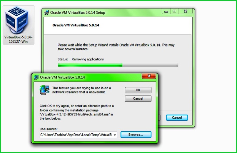

Какво бе учудването ми впоследствие когато новата ми програма се запъна и не успя да
се запише на компютъра ми !
Направих експеримент с още няколко от последните версии на VIRTUAL BOX, но и при тях излезе
същия прозорец с предупреждения и свалянето блокира:
56aa549347266_VirtualBox.jpg.4b7d710b771

Върви до дял С:=>Потребители=>"Твоето потребителско име"
Там остават две папки:
.VirtualBox
VirtualBox VMs
Изтрий ги и двете и опитай отново!

Двете папки ги премахнах още в самото начало, даже допълнително използувах и програмата за триене
GEEK UNINSTALER /препоръчана ми специално от EXA FLOP/ за да премахна остатъците в регистрите ,
но явно проблема е по-сложен . . . !?

Изтегли си инсталационния файл, запиши го на десктопа, и опитай да инсталираш оттам. А не през браузъра, който я търси във временните папки.

Макар че я чистих допълнително със CCleaner Pro в регистрите,
още е блокирана !?
И при опитите ми да я отворя с изкарана иконка на десктопа,
пак не се получиха нещата:
http://forum.skynomad.net/gallery/displayimage.php?pid=15134&full

Направих всичко което е нужно, но за сега без успех !
Прерових нета за да търся решение по-въпроса и открих че,
проблема е в MSI папката на компютъра, където не смея да пипам !?
Остатъкът от предишната ми версия на програмата, блокира следващите версии:
VirtualBox - 4.3.12 - r93733 - MultiArch_amd64.msi
Като решение на проблема ми се предлага да сваля Даунлоуд мениджъра:
exe will not open Windows 7 msiexec exe_17672_ill1930821
който щял да направлява инсталационния процес, като се споменава и факта че
същия предлагал и допълнителен софтуер, защото файла го свалих архивиран !
Поради тези причини, не смея още да го ползувам, преди да се консултирам с някого
който разбира от този тип . . .поправки на инсталации !?
