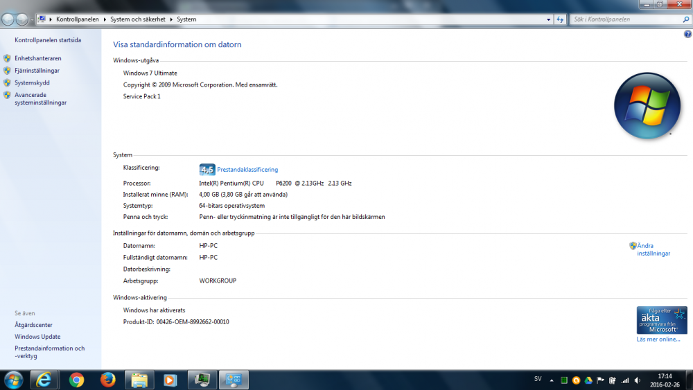

Машината е  HP Pavilion g6-1008eq (в снимките може да видите характеристиките).

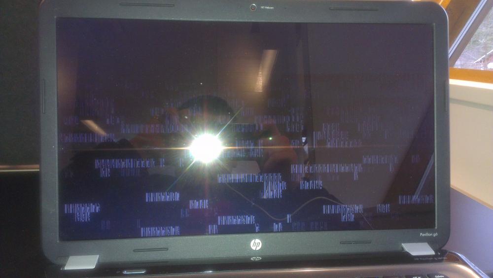

Проблемът с компютъра ми е следния. Понеже драйвърите на машината не бяха пригодени за  Windows 10 и получавах често син екран реших да се върна обратно на 7-цата. Всичко беше наред в началото (всички драйвъри са инсталирани от сайта на производителя). След около седмица обаче започнаха проблемите. Компютъра забива произволно по време на работа. Ако например кажем, че гледам видео в youtube изведнъж машината замръзва и не отговаря (изобщо не реагира нито мишката, клавиатурата и т.н.). В същото време от тонколоните се чува един неприятен шум и обикновено след малко се появява и ето тази красота (втората снимка). Единственият начин да се рестартира компютъра е чрез изваждане на батерията и дърпане на щепсела или натискане и задържане на старт бутона. Често след това се активира System restore и връща системата до някой по-ранен момент, преди възникването на проблема. Изпробвах много работи. Проверих диска с HD tune и не бяха намерени проблеми. Пуснах и приложението за проверка на диска на самата операционна система, но все не успява да завърши, машината просто забива по време на проверката. Проверих и за проблеми с паметта, но и там операционната система не намери проблеми. Машината е изключително не надеждна, просто не се знае, кга ще забие. Лично аз се съмнявам, че може да става дума за лоши сектори на диска.

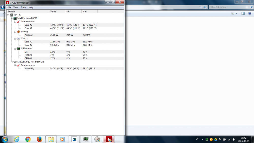

Най-вероятни ти прегрява видеокартата или процесора. Инсталирай си програмата AIDA или Speccy и виж как стоят нещата с температурите.

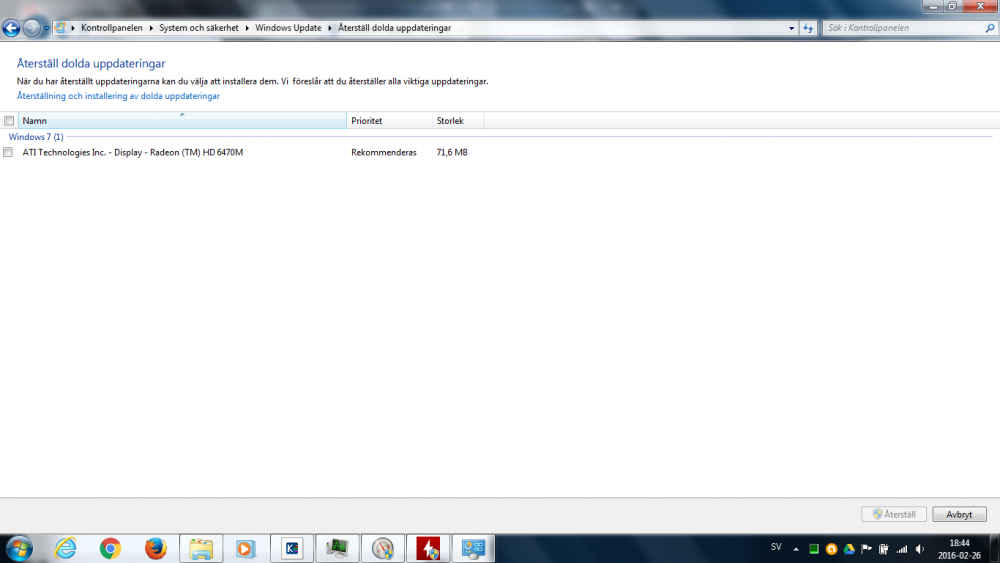

Температурите излеждат в нормата, но относно видеокартата има един драйвър, който попринцип го спирам да се изтели от Windows update. Дефектен е и при всяко стартиране машината е изключително тромава. След рестарт обикновено тръгва нормално, но освен това много често драйвъра крашва.

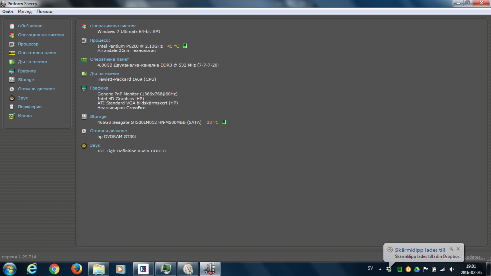

Не виждам температурата на видео картата. Доколкото виждам модела ти има 2 графични карти - вградена интелска и  AMD Radeon HD 6470M  външна.
Сигурен ли си, че са инсталирани всички драйвери? Пробвай с някоя от пргорамите AIDA или Speccy да видим там може ли да се види темепратурата на видеокартата.

...относно видеокартата има един драйвър, който попринцип го спирам да се изтели от Windows update. Дефектен е и при всяко стартиране машината е изключително тромава. След рестарт обикновено тръгва нормално, но освен това много често драйвъра крашва.

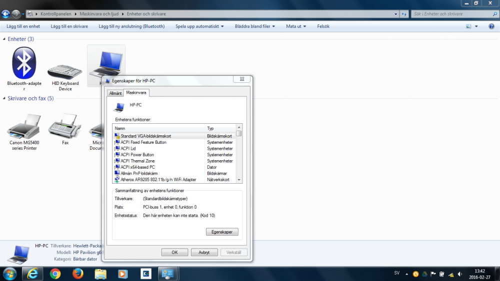

Според мен основната причина е че не гo си инсталирал .Това не е кой да е драйвър,а един от най-важните в този лаптоп.Теглиш този AMD Radeon™  и инсталираш Catalyst Software Suite.

Проблемът наистина е във видеокартата. Но както казах по-рано този драйвър винаги е бил проблемен. Windows 10 успяваше по-често да го рестартира, но винаги крашва често. Освен това при стартиране на компютъра машината винаги е бавна, реагира обикновено  със закъснение. След рестартиране естествено се оправя.

Но дисплей драйвъра не си го инсталирал или не е точната версия.За да тръгне въобще инсталацията,се иска да има инсталиран в системата и Microsoft .NET Framework,без което не се инсталира въобще драйвъра!
